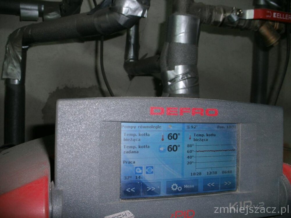

praca kotła na ta chwile sięga skali 61oC -58oC czasem do 57oC sie rozszerzyła to dobrze? przy wcześniejszych spalinach i tych samym nastawach wykres był praktycznie równy skala 59oC-61oC powiedz mi do jakich ustawień najlepiej powinienem dążyć domyślam sie że zależy to od kotła domu itp. domyślam się ze najlepiej by było jakby piec chodził w skali np: 63oC-65oC nie wchodząc w nadzur (histereze mam ustawiona 5oC) tak?
i tak wogóle to przeczyściłem go własnie i spaliny spadły do skali 91-110oC będzie to miało jakiś wpływ na moje nastawy? na panelu wyświetlacza praca wentylatora spadła do 14%... a póżniej wzrastałą
dobra to juz nic nie ruszam zostawiam tak jak jest co do wielkosci mocy 12kw odezwe sie jak bedę testowac
tak wiec: moc kotła 15kw wsp went +15 wsp mocy kotłą -30 piec trzyma cały czas jedna temp zadana czyli 60oC +-1oC spaliny w granicach 125oC-138oC spróbuje jeszcze zejść wentylatorem o 2-3% i na tym zakończe swoje ustawienia także dzieki wielkie timon co do palnika węgiel schodzi bardziej na drzwiczki stąd duze nagromadzenie czarnego pyłu w popielniku musze to skorygować bo napewno nie jest to normalna rzeczą albo nawet skontaktuje sie z goście ze sklepu... jak bede miec urlop to zerkne jeszcze na ustawienie kotłą na 12kw, wczoraj troche testowałem i jakby piec nie mógł dojść wogóle do zadanej temp. 60oC także gasze światło i uciekam z kotłowni na jakis czas ;p mam nadzieje ze moje posty przydały sie komuść albo sie przydadzą dozobaczenia i jeszcze raz dzięki
