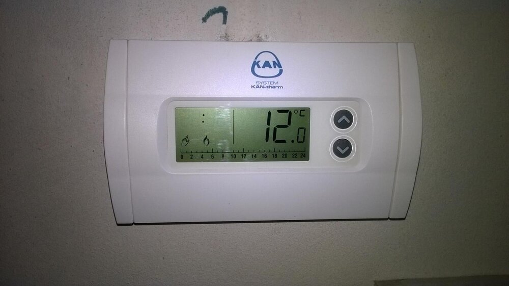

Dziękuję wszystkim za zainteresowanie i przekazane uwagi. Najcenniejsza z przekazanych przez was informacji związana jest z potwierdzeniem odpowiedniego doboru kotła. Skoro zgodnie utrzymujecie, że moc spokojnie wystarczy, należy pomajstrować przy nastawach. W dniu dzisiejszym po ustawieniu na piecu 55oC i 28oC na podłogówce, delikatnym zwiększeniu mieszania na pompkach oraz faktu, iż temperatura powietrza wzrosła z -12/14oC do ok. -6oC, wzrosła również temperatura w wewnątrz do 14oC. Dodam, że piec osiągał zadaną temperaturę i przechodził w stan wstrzymania. Zobaczymy co będzie jutro po dzisiejszej nocy. Bądźmy dobrej myśli i oczekujmy samych dobrych wieści. Jutro w ciągu dnia przetestuje 5s/30s. W przypadku braku dalszego wzrostu temperatury wewnątrz zastosuję się do I metody wskazanej przez kobra64 i odłączę kilka obwodów. BTW: Alarm temperaturowy zmieniłem chyba w poniedziałek na 12 godzin. Zależy mi na zachowaniu aktualnych rozwiązań instalacyjnych, więc narazie pozostawię kotłownię bez instalacji dodatkowych urządzeń. Wirniki pomp przestawię pionowo. -

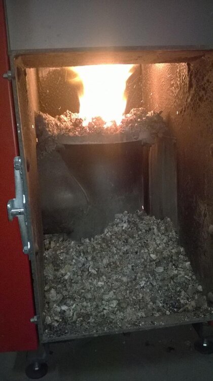

Podawanie 8s, przerwa 55s, nadmuch 15, temp pieca 50oC, temp na podł. 28oC. Temp załączenia pompki 30oC, temp max pracy pompki 50 oC. -
