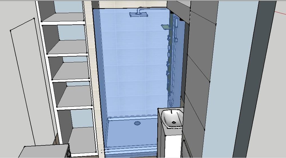

Mam jeszcze jedno pytanie odnośnie samej konstrukcji z KG. Czytałem wiele opisów jak budować ścianki i opinie są ze sobą sprzeczne, tzn. wg niektórych osób nie zaleca się łączenia profili UW, które zamierzam zamontować jako obwody ścianki - na górze, dole i na jednej ze ścian, z profilami CW, natomiast wg innych opinii warto je najpierw połączyć ze sobą. Chciałbym znać wasze zdanie na ten temat. Ja sam najchętniej bym połączył ze sobą te profile, wydaje mi się, że będzie to wtedy bardziej stabilne lub myślę czy same profile CW połączyć ze sobą innymi profilami poziomymi, dzięki temu będę mógł spokojnie zamontować regały z 2 strony ścianki. Druga sprawa, jeśli będzie to ścianka działowa dla prysznica, po drugiej stronie planuję wstawić półki, to czy warto wtedy pomiędzy wkładać wełnę mineralną, czy jest to raczej zbędne?- 5 odpowiedzi

Odnośnie drewna sam nie byłem do końca przekonany, była to pierwsza myśl, która przyszła mi do głowy. Dodatkowo utwierdziłem się w tym czytając forum - w innym temacie polecali właśnie użycia deski bądź kantówki. Będę musiał przejść się po marketach budowlanych w poszukiwaniu odpowiedniego słupka, będzie musiał mieć szerokość poniżej 50mm, tak żeby zmieścił się w profilu. Ramę drzwi przesuwnych najlepiej wtedy będzie przykręcić do tego słupka za pomocą samo nawiercających się blachowkrętów, tak? Oczywiście wiercąc prędzej dziurę w samej płytce ceramicznej.- 5 odpowiedzi

Witam serdecznie, Niedługo będę zabierał się za remont łazienki w bloku z wielkiej płyty. Wymyśliliśmy żeby zamiast starej wanny wstawić prysznic, zbudowany ze ścianki oraz drzwi prysznicowych, a resztę miejsca przeznaczyć na regały. Planuję użyć takich drzwi przesuwnych: http://www.lazienka-rea.com.pl/drzwi-prysznicowe-alex-id-2431.html Na podłodze zrobię podwyższenie z suporexu + wylewka i użyję gotowego niskiego brodzika (nie chcę się bawić w prysznic z odpływem liniowym). Budowę ścianki natomiast chcę zrobić z płyt K-G. Chcę użyć profili UW/CW 5, do tego po każdej stronie zielona płyta KG, łącznie ścianka będzie miała szerokość 75mm. Po przykręceniu płyt chcę je najpierw ją zagruntować, w narożnikach przykleić taśmy uszczelniające, a następnie pomalować dwoma warstwami folii w płynie i od strony prysznica założyć płytki ceramiczne. Z jednej strony drzwi przesuwne przykręcę do stałej ściany (użyję kołków rozporowych), problem natomiast pojawia się po drugiej stronie. Jak najlepiej przykręcić ramę drzwi przesuwnych do ścianki z KG? Myślałem, żeby może w profil wstawić drewnianą kantówkę, pytanie czym wtedy najlepiej to przykręcić, również użyć kołków rozporowych? Jako załącznik dodaję wizualizację, która mam nadzieję, że rozjaśni mój opis. Z góry dziękuję za sugestię i ewentualne poprawki całego mojego planu
