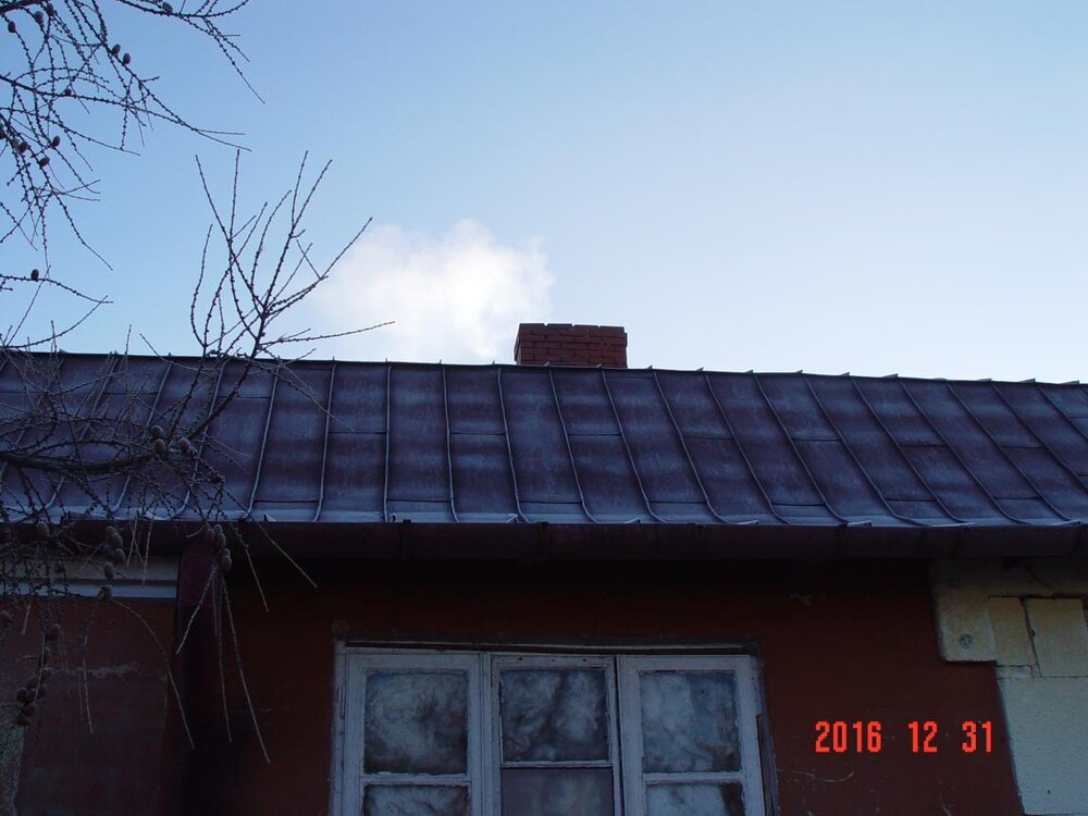

Ekonomiczne spalanie węgla kamiennego
Hamous odpowiedział Last Rico → na topic → Kotły na paliwa stałe
Pozwolicie Państwo że podzielę się z Wami moimi kolejnymi spostrzeżeniami. Przez ostatnie trzy sezony wypróbowywałem niestrudzenie różne sposoby przeróbek i udogodnień na moim kotle, testowałem węgiel wszelkiej maści, granulacji i kaloryczności, wkładałem szamot na prawo, lewo, wzdłuż i w poprzek, deflektory, ruszty żeliwne i testowałem różne proporcje powietrza, rozpalałem 1x, 2, 3x dziennie... Po czym wróciłem do wersji pierwszej jaką testowałem w zamierzchłych czasach kiedy wątek miał mniej niż 1000 stron. Stwierdziłem jednoznacznie że podstawą jest uwaga: ODPOWIEDNI WĘGIEL. Wywaliłem wszystkie gadżety które napchałem do pieca, pojechałem na stary skład, kupiłem, zasypałem, rozpaliłem, i przy -5, stałopalność ok. 24h, na tle wejszniętego:) słońca efekt tylko (mam nadzieję) kondensatu co własnymi fotkami potwierdzam. PS. Kolega Mtdeusz ma rację- kotły DS ogólnie są lepsze (też się bawiłem) ale niestety nie wszędzie można je upchnąć. -
