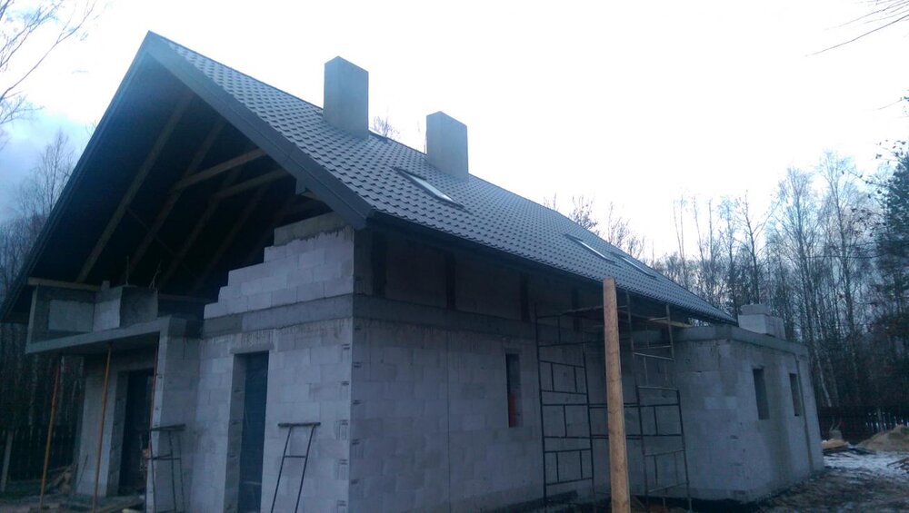

Etap krycia PRAWIE skończony. Prawie, gdyż ekipa (podwykonawca naszej ekipy od SSO) i jej jakość wykonania pracy pozostawia wiele do życzenia i myslenia...mieliśmy w piątek niemiłe spotkanie z naszym wykonawcą, dekarzami i kierownikiem budowy - etap nie został odebrany ani przez nas ani przez kierownika. Tak jak do tej pory w miarę jesteśmy zadowoleni z pracy naszych budowlańców, tak przy dachu ręce nam opadły jak weszliśmy na taras i obejrzeliśmy wykończenia blachodachówki i obrobienia przy oknach. W piątek miał być odbiór całego dachu i rozliczenie za etap - niestety wstrzymaliśmy kasę a ekipa dekarzy ma tydzień na poprawienie swoich spartaczeń i niedociągnieć. Blachodachówka jest porysowana (jeśli nawet tak się stanie zarysowania powinny być zamalowane specjalną farbką), moduły niestarannie spasowane - jak się stoi na tarasie nad garażem widać jak momentami blacha faluje - ewidentnie widać łączenia ), obrobienie okien dachowych? Masakra!!! Blacha wygląda jakby przycinał ją 4 latek w przedszkolu nożyczkami! Rynna otwarta pozioma krzywo przyczepiona, rogi połaci na dole niepowykańczane blacha niepodoginana, ogólnie jesteśmy strasznie rozczarowani. Uprzedzeni do dekarzy przez weekend obserwowaliśmy od środka membranę(deszcz trochę popadał więc były warunki na sprawdzenie szczelności okien i membrany) no i mamy kilka plamek/przecieków, nasz wykonawca twierdzi że są to plamy po oleju z piły. Fakt jest taki że z wody po jakimś czasie plamy by zginęły a te są okrągłe i się utrzymują - zweryfikuje to kiero budowy. Byliśmy przekonani że z końcem roku zakończymy SSO a tymczasem ściany szczytowe jeszcze nie gotowe, działowe również dopiero będą się pięły w górę, do wykopania została jeszcze moja piwniczka pod schodami + izolacja + schodki w dół, kominy będą obrabiane blacha na rombek stojący oraz do przyczepienia jest jeszcze ława kominiarska. Reszta prac to kosmetyka - poobcinanie nadlanego betonu na suficie i w rogach etc. Ze zmian które wyszły w trakcie to : - zdecydowaliśmy się na powiększenie okien w garażu, a raczej ekipa wymurowała 2 razy większe niż mówi projekt (ze względu na światło i fakt że mamy akurat 2 wolne okna antywłamaniowe) - rezygnujemy z bocznego murku na tarasie nad garażem na rzecz spadkowego odwodnienia które ukryjemy w ociepleniu. Zamiast murku będzie lekka balustrada przyczepiana od frontowej/pionowej ściany. Takie rozwiązanie ułatwi także szybkie usuwanie nadmiaru zalegającego śniegu na tym tarasie - nasz majster twierdzi że jest to miejsce w którym będzie go dużo ponieważ cały zalegają na dachu będzie lądował właśnie na tym tarasie. W tej chwili szykujemy się do zakupu okien, bramy garażowej i drzwi wejściowych - montaż oraz rozpoczęcie instalacji wew. koło marca.

Tempo na budowie przyspieszyło, ekipa marznie więc i robota idzie sprawniej aby jak najszybciej skończyć i przykryć. W tej chwili strop wylany, ściany poddasza rosną, szczyty wymurują zapewne po wieńcach,wczoraj spadł śnieg, więc ekipa zajęła się ściankami wewnętrznymi i kominami. Korytko pod wieniec zaszalowane i za zbrojone dziś po południu przyjeżdża grucha i zalewa wieńce. Drewno na dach również wczoraj wjechało, koło czwartku ma się poprawić pogoda więc zapewne pomału będą stawiać szkielet. Blachodachówka zamówiona w Pruszyńskim - SZAFIR PLUS w kolorze grafit, za max 1,5 tyg powinna być na budowie.
