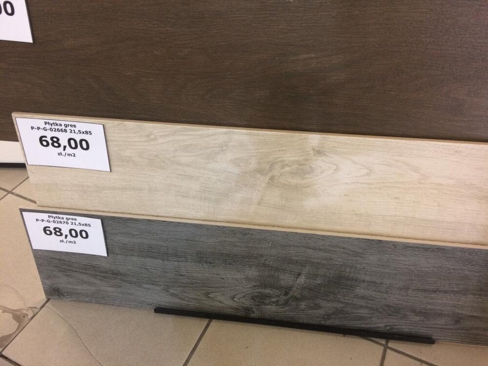

Ja mam na budowie paczkę plytek drewnopodobnych cerrad arbaro oro (wzięte na próbę) i trochę łódkowate są. Poza tym za ciemne jak dla mnie, zdecydowałam się na ape oregon haya.
Witam. Czy ma ktoś położone u siebie płytki APE Oregon Haya i może pokazać zdjęcia?
