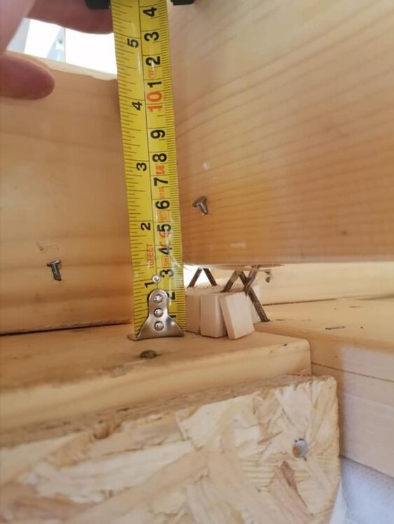

No i jesteśmy po poprawkach. Wykonawca wyjaśnił również kwestie szczelin pomiędzy elementami wiązarów - "bo drewno nie jest idealne". Jak tak się zastanowić to bardzo niemiło ze strony krzyżulcy że potrafią z jednej strony przylegać idealnie, a z drugiej jest szpara. Nie ma to jak zrzucić winę na drewno za to że jest źle docięte... Tak tylko się zastanawiamy czy te wkręty to nie za długie dali - przecież wchodzą prawie 20mm w odczep.

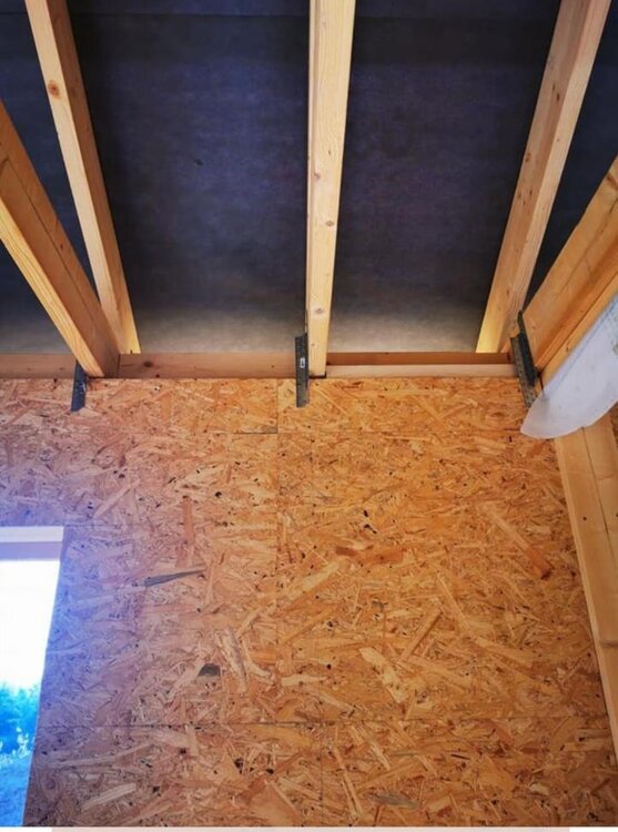

Wykonawca obustronnie zakrył konstrukcję bez żadnej informacji. Czyżby miał coś do ukrycia? KB wpisem do dziennika budowy nakazał odkrycie fragmentów ścian w celu dokonania oceny konstrukcji. Wstrzymane zostały też prace budowlane do czasu dostarczenia dokumentacji przez wykonawcę. Wiązary wykonane w zupełnie inny sposób i w innej technologii niż w oryginalnym projekcie to nie przelewki - szczególnie kiedy nie ma na to żadnej dokumentacji. Wykonawca zobowiązał się do dostarczenia projektu zamiennego...
Teraz troszkę o jakości wykonania samych wiązarów. Długo by pisać, lepiej popatrzeć na zdjęcia. Wiązary zupełnie inne od tych które znajdują się w oryginalnym projekcie. Na pytanie o projekt wiązarów wykonawca odsyła rysunek, bez żadnych wyliczeń, wyników tych wyliczeń, danych projektanta itp...
Poziomowanie podwaliny. Po co to robić? Po to żeby mieć pewność że ściany działowe nie będą wyższe od ścian zewnętrznych bo wtedy mogą one lewarować wiązary. Tak się stało w tym przypadku. Po co zadawać sobie trud obniżenia ściany działowej, lub ewentualnie podcięcia fragmentów drugiego odczepu górnego jeżeli szybciej będzie przypie@#$ić gwoździe, a inwestor nie zauważy bo to przecież wysoko i trzeba wejść na drabinkę... Całe szczęście że mamy drabinkę.
Konstrukcja powstała jakoś w ciągu tygodnia, może nawet szybciej. Wiązary które leżą po prawej stronie zostały zamontowane dzień albo 2 po tym zdjęciu. W takim tempie to wprowadzimy się długo przed końcem roku! Super! Czy oby na pewno?
