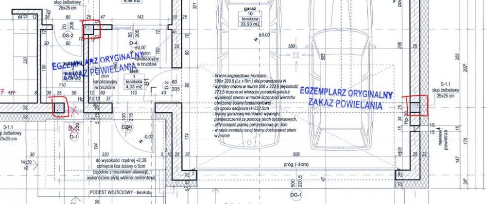

Rozwaliłem wszystkie słupy i była to najlepsza decyzja jaką mogłem podjąć. To co odwaliła tamta ekipa przeraziło mnie. Zbrojenia żadnego ze słupów nie wyprowadzili w dobrym miejscu, tylko pomylili się o jakieś 8cm względem osi murów. Zapewne przy murowaniu dopiero zorientowali się że jest źle. Więc co zrobili ? Wycieli to co było wyprowadzone z fundamentów, nawiercili nowe otwory na 3-4cm w ławę fundamentową i zalali słupy zaprawą betonową bo inaczej tego nie można nazwać. Jak rozkułem to badziewie to mogłem ręką wyciągnąć pręty bo nawet nie użyli żadnej kotwy chemicznej. Wywaliłem stare pręty, otwory pogłębiłem na 20-25cm i osadziłem zbrojenie na kotwy chemiczne. Szalunki wykonane i teraz czeka mnie zalanie ich. Jak pytałem w lokalnej betoniarni to jakieś 300zł za 0,5m3 betonu B25 sobie życzą. W sumie nie dopytałem tylko czy wtedy dowożą suchą mieszankę i na miejscu się dolewa wody do uzyskania konkretnej konsystencji ? Czy rzeczywiście gotowa mieszanka z worka stanowi złą alternatywę ? No i jeszcze muszę zadzwonić do "kierownika" budowy i przekazać opr. bo faktycznie to ja robię za niego robotę pilnując budowy. -

Kierownik doradził wykucie tego betonu i zalanie betonem o sprawdzonych proporcjach. I tutaj mam pytanie czy gotowe mieszanki B25,B30 itd. sprawdzą się na elementy nośne, czy lepiej kupić z betoniarni. Potrzebne by mi było coś koło 0,3m3 więc raczej będzie problem z dostawą. -

Gadałem też z kierownikiem budowy i absolutnie nie zgodził się na takie wykonanie słupów, a w szczególności jednego na którym opierają się dwa podciągi. Garaż jest wysunięty poza budynek w przód oraz na bok więc część piętra jest na nim podparta. Jak stwierdził kierownik od projektowego B25 do zrobionego na samym piasku betonu o nieznanych proporcjach może być spora przepaść i on się pod tym nie podpisze. Ale problem sam się rozwiązał bo wykonawca zwyczajnie strzelił focha na moje uwagi odnośnie wątpliwości co do wykonanego betonu i zrezygnował. Gościu od początku zachowywał się jakby nie można było mu zwrócić uwagi, a robotę chce zrobić szybko i po swojemu. Po rozmowie z gościem mam też poważne wątpliwości czy wie w ogóle czym jest beton B25, więc gdyby nie on zrezygnował to sam bym mu podziękował. -

Na jednym ze słupów opierają się dwa podciągi podpierające piętro, więc chyba jest to duża fuszerka. Po zwróceniu uwagi szef ekipy strzelił focha i pożegnaliśmy się " zawsze tak robimy i nigdy nie było z tym problemów". Argument jak dla mnie z czterech liter, bo to że zawsze tak robią nie znaczy, że to jest dobrze. Mam zamiar skuć cały ten "beton" i zalać go na nowo betonem B25 zgodnie z założeniami projektu. -

Czyli zakładając uznaniowość w mieszaniu tak naprawdę nie wiadomo co to jest za beton. Na jednym ze słupów podpiera podciąg który idzie w poprzek garażu, na którym z kolei opiera się kolejny podciąg, więc wolałbym żeby nie było fuszerki. Rozmawiałem z kierownikiem budowy i gość jest raczej z tych skrupulatnych i na bank nie podpisze się pod czymś co zostało wykonane z betonu wg niego niskiej jakości, ale pomyślałem, że zapytam też i tutaj. -

Zbrojenie jest wypuszczone z ław fundamentowych od samego początku, poza jednym słupem, który poprawiali i osobiście widziałam jak wwiercili się w ławę fundamentową na 20cm i wkleili na kotwę chemiczną. Chodzi o to, że teraz zalali to betonem zrobionym w betoniarce, ale jedynie na piasku, który był używany do zaprawy murarskiej. Wg majstra to zawsze tak robią i nigdy nie mieli z tym problemów. Ale jak na moje to ten beton może być za słaby. Ekspertem jednak nie jestem i stąd moje zapytanie czy jest to dopuszczalne czy to jest moje przewrażliwienie. -
Witam serdecznie, Ostatnio ekipa murarska po wymurowaniu zalała startery mieszając piasek, który był kupiony do zaprawy murarskiej z cementem 32,5. Pomimo zapewnień, że jest ok i że dali dużo cementu to szczerze nie jestem jakiś biegły w murarce, ale mam poważne wątpliwości co do zastosowanego rozwiązania, tymbardziej, że na jednym ze słupów oparte są dwa podciągi podtrzymujące piętro nad garażem. W załączeniu fragment z projektu. Wg projektu powinien być tam zastosowany beton B20. Czy takie wykonanie jest dopuszczalne ?
