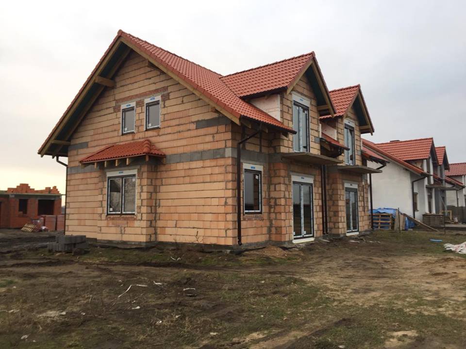

Witam Stoję przed wyborem ogrzewania do domu o powierzchni użytkowej około 90 m^2. Ocieplony styropian 15, dach wata 20+15, okna 3 szybowe. Jest to bliźniak (zdjęcie w załączniku), link do projektu: http://archon.pl/projekty-domow/projekt-dom-w-cyklamenach-2-ver-2-mfb21f7fd933fb EUco+w 48 [kWh/(m2*rok)] EP (gaz) 92 [kWh/(m2*rok)] Chciałbym zamontować piec gazowy o niskiej mocy + jakiś mały kominek z płaszczem wody + zbiornik akumulacyjny(bufor) + jakiś system sterowania W projekcie domu wpisany jest gaz. Może trochę za dużo tego, ale chcę w miarę możliwości ogrzewać kominkiem, gdy żona zostaje sama ogrzewanie gazowe.
