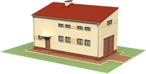

  1. tak to chyba będzie dach pulpitowy tego typu tak wiec taki dach na takich legarach wytrzyma bez problemów ?
