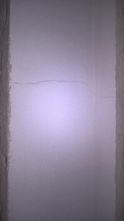

Witam, Stoje przed podobnym zadaniem pomalowania tynków cementowo wapiennych. Zależy mi na tym żeby nie popsuć właściwości tych tynków i żeby sciana "oddychała". Mój pomysł na to, to malowanie gruntem Caparol Sylitol 111 Konzentrat i później biała 2x Caparol Sylitol Bio-Innen Farbe. Jak powiedział to ekipie to krecili nosem ze oni to farbe rozcienczaja wodą i bez gruntu maluja. Do tego tynki szybko wyschły "za szybko" i porobiły sie gdzieniegdzie poziome "niby pęknięcia". wygladaja troche jak piorun i nie maja rys tylko są zaciemnione w stosunku do reszty powierzchni(jakby rysa powstała w srodku tynku). Majstry mówią ze nawet jak pomaluja to bedzie to widac i to wyjdzie. Najlepiej to jakby polozyli flizline na to. Mam też ryse (1-2mm) pionowa od podlogi do sufitu, czy mam się nią przejmować i skuwać tynk zeby zobaczyć czy to nie jakas wada konstrukcyjna?
