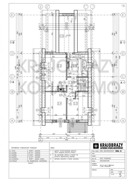

  3. Co do ścianki kolankowej - zrobię rys w Autocad i zobaczę jak się zmienią proporcje dla 1 i dla 2 pustaków. Może 50cm to trochę przesada. Dostałem rysunki demo z wymiarami, ale nie mogę załączyć pdf-ów. (a jpg serwer zmniejsza) Dodałem link do dropbox - pliki pdf w lepszej jakości https://www.dropbox.com/sh/rv273mpsgm537sp/AABt6M4Ln0OzFKOITZI7ecrJa?dl=0
  4. Dzięki za zwrócenie uwagi na te szczegóły - szafki w kuchni - ma ich być jak najmniej (a wiszących najlepiej wcale). Jest spiżarka i tam będzie musiało się wszystko zmieścić. - z garażu nie zrezygnuję (to będzie moje królestwo) - najwyżej trochę zwiększę budżet, lub przyoszczędzę na wykończeniu - 34m2 salon + kuchnia + jadalnia - musi wystarczyć. Obecnie mieszkamy w bloku - całe mieszkanie 48m2. Dla mnie salon ze stołem, gdzie można normalnie zjeść posiłek to już jest wypas . Co do TV - też uważam że ścianka 2m to trochę mało. Myślałem o przedłużeniu tej ścianki o około 30cm (zmniejszy się wejście do salonu z 1,8m do 1,5m). 2,3m ściany wystarczy na moją obecną szafkę pod TV i kolumny od KD po bokach i jeszcze subwoofer się zmieści. - wysokość poddasza 2,2m, ale już potencjalny wykonawca doradził, żeby podnieść ściankę kolankową o 2 pustaki. Zwiększy się przestrzeń pod skosami. Nie chce montować kabin prysznicowych - tylko ścianka + odpływ w podłodze. - stół i krzesła - dla mnie wystarczy standard (stół z możliwością rozłożenia + 6 krzeseł). W przypadku zjazdów rodzinnych można stół przesunąć na środek salonu i go rozłożyć. Obecnie jest nas 3 osoby.

  6. Podłogówka po całości - czytałem już o tym - jest to do rozważenia. Będę rozmawiał z wykonawcą jak to wygląda cenowo. Co do kosztów - mam wstępną ofertę od firmy budowlanej (która buduje osiedla domków w mojej okolicy) - 268 000 PLN brutto stan deweloperski. W cenie geodeta, adaptacja projektu, SSZ, instalacja wodna, ogrzewanie (bez kotła), elektryka, kominek, oczyszczalnia ekologiczna, dachówka ceramiczna Do tego kocioł ok 10 000 i zostaje 70 000 na wykończenie (podłogi, biały montaż, kuchnia) + na pewno wyjdzie coś w trakcie. Sporo rzeczy wykonam sam. Strych nie będzie pomieszczeniem mieszkalnym - marmurowej podłogi mi tam nie trzeba. Wiem, że koszta mogą wzrosnąć, ale za 500 tys w mojej okolicy (pod Toruniem) to budują już naprawdę porządne domy, a nie takie "stodółki" jak mój projekt. Mój dom nie musi być "wypasiony" w marmury, odkurzacze centralne, elektryczne rolety i wypasioną kuchnie ze studia za 30 000. Kieruję się zasadami (wg kolejności) - funkcjonalność, cena, wygląd.
