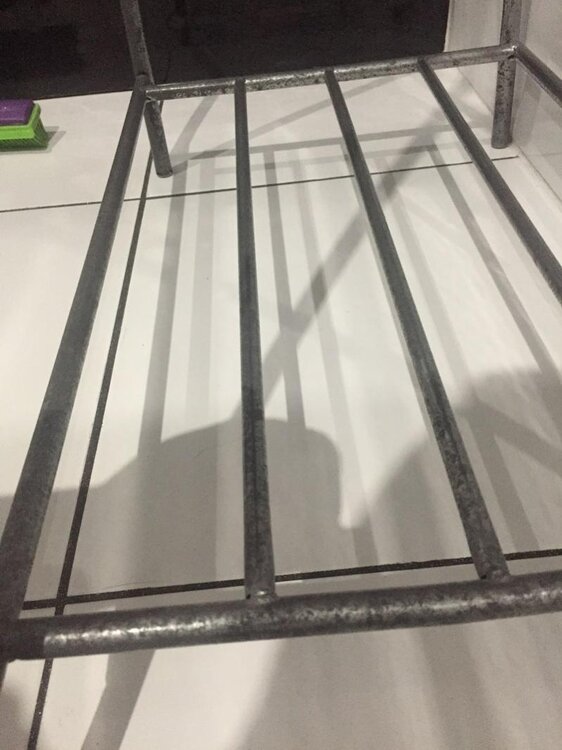

  1. Takie badania mi zasugerowali w sanepidzie i takie wykonałem wyniki wody w wodociągach http://www.pwik-hajnowka.pl/dla_klienta/info_o_jakosci_wody/wod_hajnowka.htm tam sód jest na poziomie 5,9 a u mnie ponad 100. co jeszcze mogę sprawdzić ?
  2. i otrzymałem wyniki z sanepidu - toś znający się w temacie objasni
  3. Twardość wody testerem kropelkowym ustawiona na 3-4 stopnie niemieckie. O czym zapomniałem za stacją mam założony filtr węglowy ( sugestia pana z EcoWater przy pierwszym moim zgłoszeniu).
  4. kolejne zdjęcie Zdjęcie płytek spod prysznica kótrych nie potrafimy doczyścić i bateria grohe zamontowana we wrześniu zeszłego roku - czyli w trakcie już naszych zmagań z tematem - przebarwienia na mieszadle
  5. Dzień dobry Zleciłem badanie wody w snapiedzie tylko na wyjściu ze zmiękczacza ( 200zł) bo wodę mam z wodociągów więc musi spełniać określone wymogi, Firma EcoWater tak jak powyżej jak i w prywatnej korespondencji sugeruje że nie sam zniszczyłem stosując nieodpowiednie środki do czyszczenia. Tak naprawdę nie wiem jak to skomentować - w jednym domu potrafimy dbać o armaturę a w drugim domu używając tych samych środków myjących już nie. Zdjęcie zlewu z kuchni mydło, ludwik? zlew używany do mycia warzyw, owoców, opłukać ręce, czasem drobne mycie - generalnie korzystamy ze zmywarki która stoi obok - odbarwienie miejscu w którym stoi woda Stojak na ręczniki stoi w okolicach prysznica - w trakcie korzystania woda potrafi opryskać stojak
