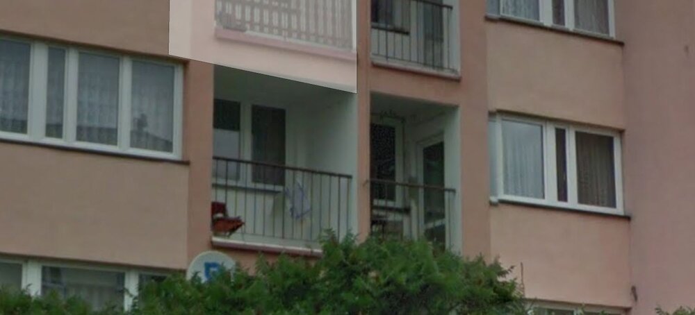

  1. Dzień dobry, Mam pytanie do znawców konstrukcji budynków z płyty. Pytanie dotyczy balkonu (konkretnie loggia) wpuszonego wewnątrz budynku w bloku z płyty. Chciałbym go wyburzyć - będę rozmawiał o tym z wspólnotą, niemniej jednak zanim dobiję się o dokumentację budynku mogą minąć miesiące. Dlatego chciałem zasięgnąć wstępnej opinii. Balkon jest wycinkiem pokoju. Po prostu tak jakby w prostokącie wycięty jest w narożniku mniejszy prostokąt. Dłuższa ścianka to ścianka z oknem z pokoju na balkom (pustak). Krótsza ścianka to wyjście na balkon z tego samego pokoju. Ściana z drzwiami balkonowymi jest zbudowana z dwóch płyt żelbetonowych grubości około 6cm może 8cm, między nimi jest pustak - około 6-10 cm. - Taką konstrukcje widać było przy wymianie drzwi balkonowych. Sufit w pokoju to płyty kładzione wzdłuż (nieco szersze niż balkon) - widać przerwy między płytami na suficie (pokoj ma wymiary - około 4,5 m na scianie okiennej x 3,5m) minus balkon. Czy taki balkon będzie można wyburzyć ? Przypuszczam że płyta puszczona pod oknem zachodzi na cały balkon - nie byłoby sensu kłaść krótszej płyty na pokój (zwłaszcza, że jest szersza jakieś 15 cm od balkonu)+ mala płyta balkonowa. Pytanie dotyczy mniejszego balkonu na poniższym zdjęciu (prawy pion):
