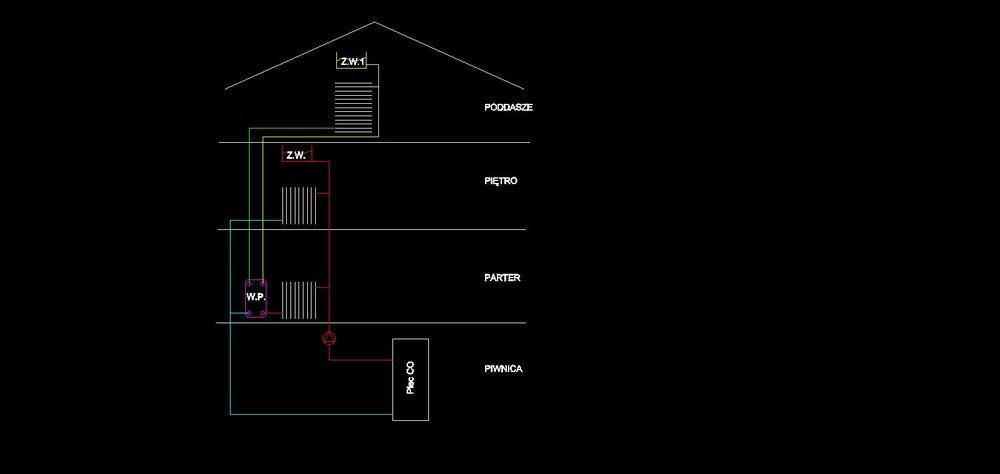

  5. Witam; Mam pytanie jaką membranę(folię wysokoparoprzepuszczalną) położyć pod blachę? Wątpliwości mam co do temperatury. Tyvek, Dorken wszystkie max 100st. A jak gdzieś wyczytałem powinno być chociaż do 120st.(podobno są takie nawet do 150). Fakro EUROTOP 215 MAX ma 120st... Jak Wy to widzicie?

    Ja sobie zdaję sprawę, że najlepiej było by to zrobić "po Bożemu". Jednak nie chcę ruszać tego zbiornika - o to w tym wszystkim chodzi i to jest chyba jedyne założenie tej przeróbki. Co do sprawności - jedyne straty z takiego wymiennika to chyba on sam może wypromieniować ciepło które ma przekazać. Więc myślę, że przy naddatku jego mocy w stosunku do mocy kaloryferów na poddaszu i ociepleniu go - powinno być nie tak źle...?

    Dzieki za odp. i porady

    Wymiennik płytowy ciepła
    @gersik No właśnie zdążyłem się zorientować, że się tak standardowo nie robi(co wg. mnie nie znaczy, że nie można). Co do pompy - od wymiennika szło by odrazu pionowo w górę więc myślę, że grawitacyjnie by dało radę. Chce jak najmniej ingerować w obecną instalację CO. Co dokładnie masz na myśli mówiąc o źle podłączonym wymienniku? @maxb Dostanie się do Zbiornika Wyrównawczego czy jego zasilania jest oczywiście możliwe ale (z powodów których nie chce mi się opisywać) nie chciałbym, tego robić
    Właśnie w tym sęk, że zbiornik został tak zabudowany, że wiązało by się to z poważną przeróbką i chce zostawić go w spokoju
