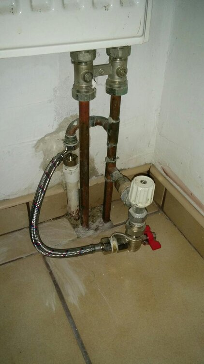

Przemo1 raz jeszcze dzięki za pomoc. Zawór przeciąłem wyrzynarką 2 miejscach, co dało mi możliwość jego wykręcenia bez lutowania czy sklejania rur. Następnie założyłem zaślepkę i wężyk kątowy( pomysł pana z cast... Aby nie było problemu z uzupełnianiem wody w przyszłości) wszystko wpasowało się na styk, bo było bardzo mało miejsca musiałem nawet podkuć ścianę. Teraz mam prawie to samo, co wcześniej, tylko zamiast na sztywno to mam wężyk i 2 zawory pod rząd. W razie potrzeby mogę, więc dalej wygodnie spuszczać wodę z instalacji. Wiem, że wężyk nie jest idealnym rozwiązaniem, ale zawór też nie wytrzymał próby czasu. Mam nadzieję, że będę pamiętał, aby profilaktycznie wymienić go, za powiedzmy 5-10 lat, tyle już mam wężyki przy spłuczkach i nic się nie dzieje. Z zaworu bezpieczeństwa na piecu, CO przestało ciec, od soboty wiaderko suche i nic nie kapie. Winny był, więc przepuszczający zawór kulowy do uzupełniania wody w instalacji. -

No faktycznie blisko dopiero teraz zauważyłem, że też jesteś z Opola. Według niektórych lepszego bo większego hehe zostawiam bez komentarza jak to zrobili. Wydawało mi się, że niewielu tu osób z okolicy, jak szukałem grup budujących czy polecanych fachowców to nie wiele znalazłem lub nie umiejętnie szukałem. Sprawa z zaworem ( mam nadzieję, że to zawór a nie piec lub zbiornik) pogarsza się po nocy wylałem prawie pół wiadra wody. Wczoraj kupiłem w cas.. korki i inne pierdoły dziś spróbuję go rozciąć szlifierką lub wyrzynarką, miejsca niestety jest bardzo mało może się uda. Chciałem kupić klej i czyścik do PVC ale mieli tylko duże opakowania razem 50zł niby nie dużo ale nic z tym później nie zrobię więc na razie odpuszczam. Chyba, że w trakcie prac coś się spierniczy albo rozszczelni. Tak rurka wychodzi z podłogi, to jest garaż w przyziemiu, ok 50cm w lewo jest główny zawór wody wyjście po liczniku, też wchodzi w podłogę a zasilanie przychodzi z sufitu. W tej ścianie są kominy i szaft pionowy na różne instalacje. Niestety nie mam żadnej rewizji aby się tam dostać. Za tą ścianą jest kotłownia z łazienką, patrzyłem i nie znalazłem miejsca na inny montaż tego zaworu. Ktoś to tak wymyślił żeby łatwo było. Dzięki za pomoc dam znać jak wyszło. -

przemo1 Dziękuje za tak szybką pomoc i odpowiedź. Obawiałem się, że nie będzie go można wykręcić tak prosto. Nie ma możliwości aby zostawić ten zawór otwarty a w inne miejsce wstawić nowy, ten jest podłączony trójnikiem bezpośrednio pod kaloryferem, na nowym zdjęciu lepiej to widać. Otwarty będzie dobijał wodę do instalacji. O obcięciu tej plastikowej nie pomyślałem, muszę tylko zobaczyć czy dostanę gdzieś odpowiednie elementy, instalacja była robiona jakieś 15 lat temu. Rurki są klejone, już kiedyś poprawiałem klejenie pod zlewozmywakiem. Jednak tam rurka miała kolor bardziej szara niż biały jak tu. Ogólnie jest tam mało miejsca a zasilająca rurka plastikowa idzie tuż przy ścianie. Jeśli zdecydował bym się na przerobienie całego podłączenia chciałbym je zrobić zgodnie ze sztuką. Mógłbyś opisać jak powinno on prawidłowo wyglądać. Gdzieś czytałem, że przed zaworem zamykającym powinien być jeszcze zawór zwrotny nie wiem czy to wszytko się tam zmieści. W trakcie pisania tak mi przyszło jeszcze jedno rozwiązanie. Wykręcić jakoś zawór, 2 korkami zaślepić rury, a wodę w przyszłości dopuszczać za pomocą węża ogrodowego przez zawór którym obecnie mogę spuszczać wodę z instalacji. Takie rozwiązanie pozwoli mi zapomnieć o zaworze zamykającym dopływ wody bezpośrednio z instalacji wodnej. Co uważasz o takim rozwiązaniu? -
Witam Proszę o pomoc i informację czy jest szansa na wymianę tego zaworu kulowego bez rozlutowywania miedzianych rurek. Mam obawy, że jak zacznę go wykręcać to z powodu braku śrubunków któreś lutowanie puści. Nie wiem jak go tam wkręcili ale wygląda jakby był zamontowany na sztywno razem z kształtkami. Zawór służy do uzupełniania wody instalacji CO. W piecu gazowym podnosi się ciśnienie i popuszcza przez zawór bezpieczeństwa, wylałem tak już parę wiader wody. Po ostatnim przeglądzie serwisant powiedział, że to najprawdopodobniej przez ten nieszczelny zawór. Powiedział, że jak nie zawór to trzeba szukać dalej, może wymiennik albo naczynie. Zawór wymienię sam do lutowania trzeba już raczej wołać hydraulika. Z góry dziękuję za pomoc,
