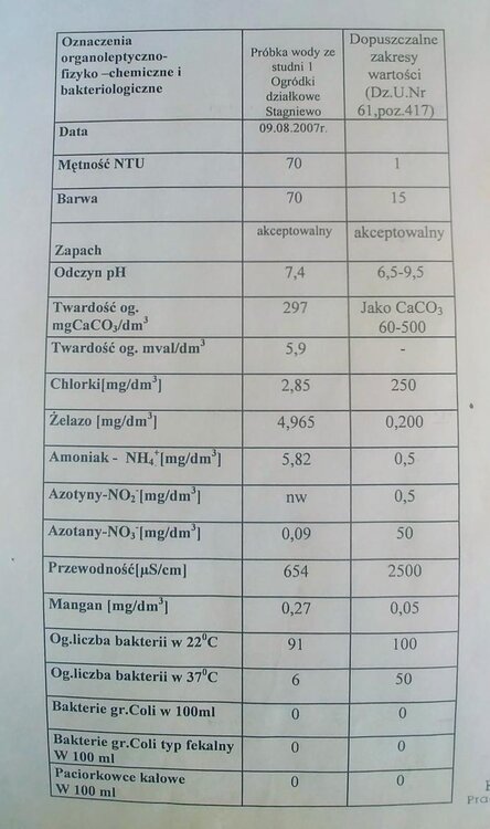

  1. To jak ma chwilę podziałać to może lepiej już system filtrów w oparciu o korpusy big blue, np. 1 filtr sznurkowy 20 mikronów i następnie dwa odżelazniające FCCST20BB. W katalogach podają żywotność wkładu 3-6 miesięcy lub 8 tys litrów. Jeżeli wydajnie by to działało przy moich parametrach wody to wydajność jakby wytrzymał 4 miesiące lub te 8 tys litrów wody to mi by starczyło. Gorzej jeśli podziała tydzień tylko.
  2. Dostałem ofertę na stację z linka, czy faktycznie to da radę i usunie wszystko żelazo, mangan i amoniak? https://bluewater24.pl/wielofunkcyjna-stacja-uzdatniania-wody-5-w-1-ecomix-a-35o-762-ec-a-p-227.html
  3. Witam, mam nowe wyniki badania, jest dużo lepiej niż w 2007 roku, połowa mniej żelaza i manganu. Poniżej załączam, czy pomoże ktoś w doborze odpowiednich filtrów? Przypomnę, że woda ma się nadawać do kąpieli, wodę do picia mogę kupować w baniakach.
  4. Zacznę od zrobienia nowych badań wody, te co dalem są z 2007 roku i z głównej przepompowni na ogródkach. Zbadam ze swojego przyłącza dosyć oddalonego, może przez ten czas stan wody uległ jakiejś poprawie? Lub do mnie dochodzi bardziej utleniona już? Najbardziej dziwi mnie mętność, bo nie za bardzo to widać jak się leje wodę do butelki, jest raczej przejrzysta. Jak będę miał nowe badania to wrzucę i poproszę o nowe porady
