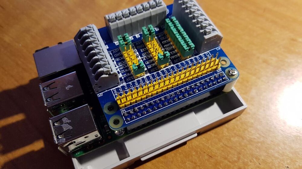

    1) Raspberry pi3 (może być 2) - 160zł 2) Kontroler z-wave - 150zł 3) Włącznik z pomiarem en. elektr - 180zł 4) Termometry cyfrowe 5zł szt. 5) pozostałe elementy (obudowa na szynę din, kable) - 80zł Reszta systemu (czyli sterowanie oświetleniem, zaworem wody, podlewaniem, roletami) oparta na Raspberry pi 3 i jako elementy wykonawcze Exta Free Zamel-a przerobiona pod Domoticz -a ale to inna historia. Całość oczywiście działa redudentnie (zdublowane lokalnie) - układ w gwiazdę i rozproszone sterowanie. Pozdr.
  4. DiX
    Panasonic Aquarea
    Poczytaj o systemie Domoticz. To gotowa platforma do budowy szeroko rozumianego inteligentnego domu opartego o różna protokoły komunikacji jak z-wave, i2c, 1wire, i inne. System można zainstalować na różne platformy od windowsa po linux. Ja wykorzystałem minikomputer Raspberry pi3. 1) Platforma sprzętowa: 2) Magistrala 1wire (termometry): 3) Licznik prądu, napięcia i zużytej energii oraz włącznik termostatu: 4) Panel zarządzania systemem (przykład):
