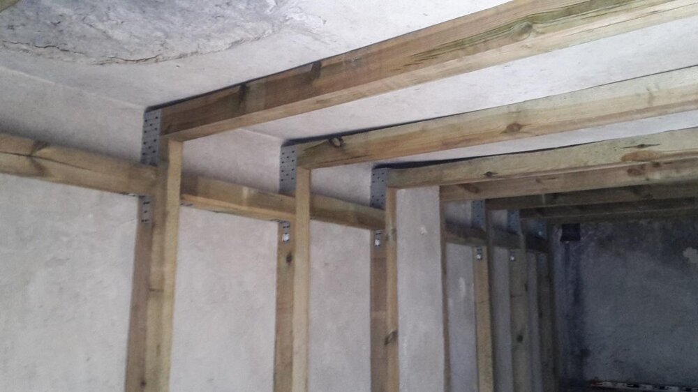

  1. Czyli mam 2 opcje: - wstawić 2 - 3 szyny (teowniki) na podtrzymanie dachu - pewnie to zrobię - wyburzyć dach i postawić na nowo - opcja najleosza ale i podejrzewam zbyt kosztowna (nie wiem czy za 5.000 PLN ktos by mi to zrobił) + wymagane pozwolenia na budowę itp. Dzieki wielkie za porady, chyba rzucę monetą i na jedną z pocji sie zdecyduję Jeśli ktoś ma do polecenia jakąś ekipę z okolic wrocławia co zajmuje sie takimi robotami tez bede wdzieczny.
  2. U sąsiadów jest OK. Problem mam tylko z jednym sąsiadem bo cłowiek się zapadł pod ziemię i nie ma z nim kontaktu. Ale najwyżej troche mu rozwalę ścianę i bede sie martwił pozniej . Są jakies standardowe rozwiązania do osadzania tego w ścianie? Czy kładzie się ten teownik na cegle i wystarczy ? A co do wyburzenia i zrobienia na nowo. Orientuje się ktoś jakie to są koszty przy zleceniu całości robót komuś (Wrocław). Dzieki za szybką poradę.
  3. Witam, mam pytanie do praktyków tego tematu. Nabyłem garaż (taki typowy stojący w rzedzie z innymi garazami). Problem z tym garazem polega na tym iz ma lekko zapadniety dach, który równiez przeciekał. Poprzedni własciciel zeby nie zrywac całego dachu, wstawił drewniane stemple i naprawił górną warstwę (górną warstwę - wypełnienie keramzytem, nowa wylewka i papa). Obecnie drewniane stemple mocno mi przeszkadzają bo zmniejszają powierzchnie uzytkowa garazu i chciałbym je usunąć i zastąpić czymś mniej inwazyjnym. Prosiłbym o zweryfikowanie czym moznaby je zastąpić aby dach sie nie zawalił na głowę (calkiem ich sie pozbyc bym sie bał bo to konstrukcja z czasów gdzie było słabo z cementem). Słyszałem o różnych rozwiązanich od podciągów, nadciągów, taśm węglowych itd. Prosze o radę co z tym fantem zrobić.
