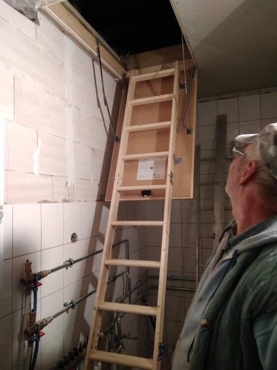

Czas się przenieść do środka. Z prac drobnych udało się zamontować filtry na wejściu wody do domu: Generalnie w instalacji jest już woda:D Pozamykałem trochę swoją rozdzielnię żeby nikt nie włozył paluszków tam gdzie nie trzeba: Zamontowaliśmy schody na strych: Zamontowaliśmy jeden geberit: I zacząłem przygotowania do ocieplenia stropu. Tak wyglądają zabezpieczone otwory pod halogeny od góry: -
