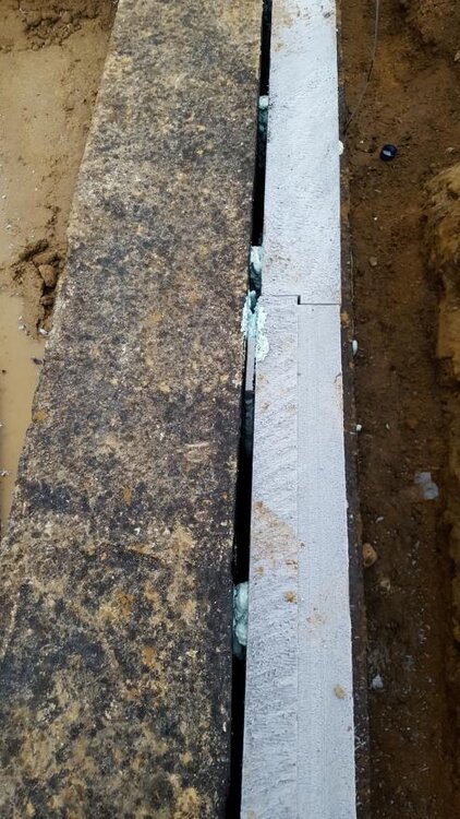

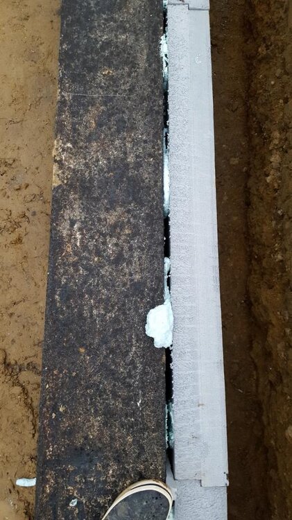

  1. Witam! Chciałbym poprosić szanowne grono forumowiczów o pomoc w ocenie wykonanych prac przez moich budowniczych. Fundamenty zostały wykonane z wypożyczonych szalunków ściennych. Po wykonaniu hydroizolacji poziomej i pionowej ław i ścian fundamentowych disprobitem chłopaki zaczęli montaż płyt styrodurowych, czyli izolacji termicznej. Czy styropian nie powinien przylegać na całej powierzchni do ściany fundamentowej ?! Czy taka przestrzeń miedzy ścianami, a płytami styrodurowymi (miejscami blisko 20 mm) jest dopuszczalna?! Z góry dziękuje za każdą opinię. Pozdrawiam.
