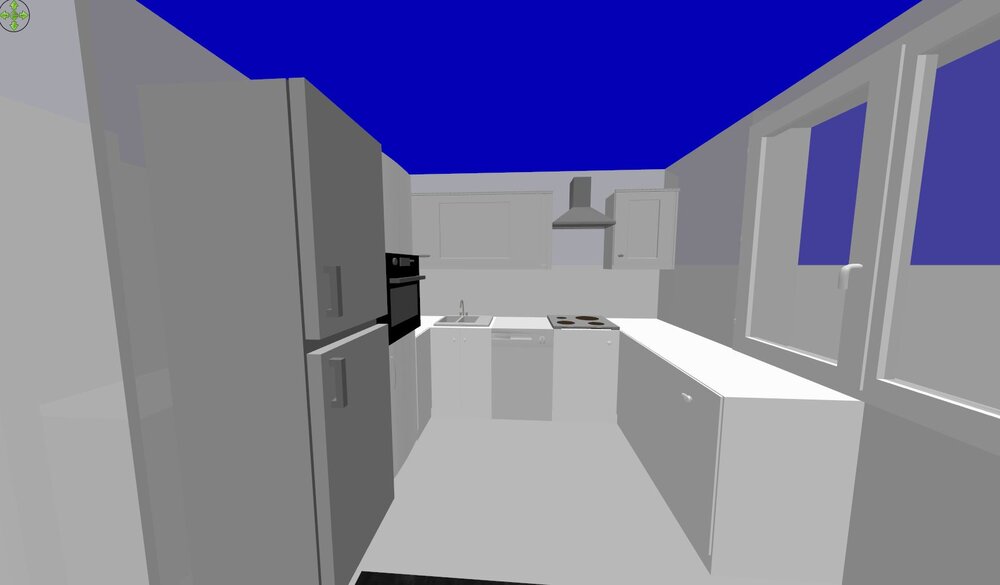

  1. Swietna ta opcja nr. 3 Dziekuje!!

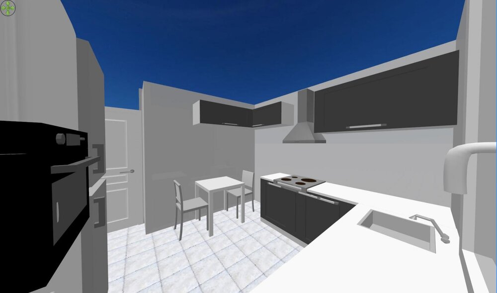

  2. Przyznam ze bardzo podoba mi sie piekarnik w w wysokiej zabudowie i chciałabym go miec. Moze zamiast umieszczania piekarnika pod plyta przedluzyc ten blat pod oknem ?
  3. A moze zrezygnowac ze stołu ? Ktos cos podpowie ?

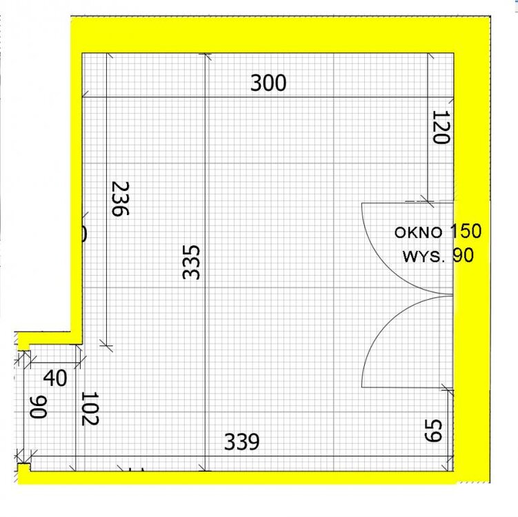

  4. Zastanawia mnie tylko czy nie bedzie za malo miejsca na stol i krzesla i czy to nie bedzie za bardzo przeszkadzalo w dostepie do piekarnika? Co do stolu raczej widzialabym tam mniejszy stolik na dwie osoby plus dostawka dla trzeciej. Powiedzmy kwadratowy stol 70x70.
  5. Bardzo dziekuje za odpowiedz. Ciekawe propozycje. A gdzie bys proponowala piekarnik w wysokiej zabudowie w opcji 1 ? Czy tam mialas na mysli piekarnik pod plyta ?

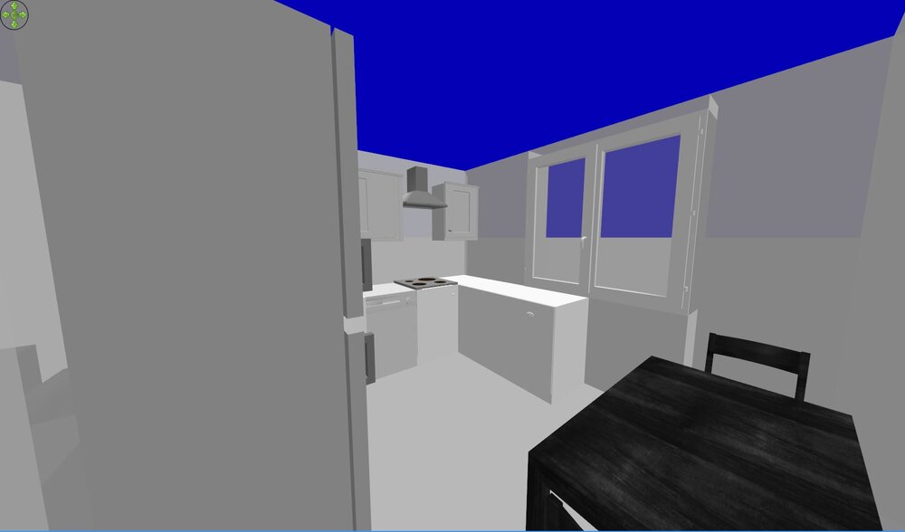

  6. Druga opcja:
  7. Witam wszystkich, Zwracam sie z prośba o pomoc w zaplanowaniu rozmieszczenia kuchni w bloku. Jest to nowy blok ktory wlasnie jest na etapie budowy. Z racji tego, że w bloku bedzie niedlugo wykonywana instalacja wod-kan musze odeslac do dewelopera plan uwzgledniajacy zlewozmywak i zmywarke by podprowadzili rury. Wciaz nie moge sie zdecydowac jak zaplanowac kuchnie. Mam dwa pomysły. Co onich myslicie ? Jestem otwarta na wszelkie propozycje i opinie. Co do kuchni: Musi byc w srodku miejsce do siedzenia i w gre wchodzi tylko zamknieta kuchnia -brak mozliwosci polaczenia z salonem. Kuchnia: Pierwsza wersja:
