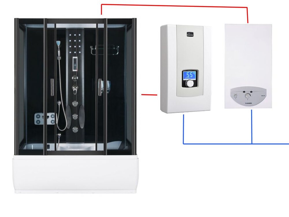

Przepływowy podgrzewacz wody gazowy i elektryczny zamiennie
polvader dodał a topic → w Woda i ścieki
Witam szanownych forumowiczów Założyłem nowy temat bo nie mogę nigdzie znaleźć rozwiązania. Mam zamiar w nowej łazience zamontować kabinę prysznicową i jako źródło ciepłej wody zainstalować przepływowy podgrzewacz gazowy JUNKERS CELSIUS na gaz z butli. Jako awaryjne źródło na wypadek braku gazu w butli chciałbym zamontować elektryczny przepływowy podgrzewacz 9 kW tylko że nie wiem jak rozwiązać możliwość przełączania dopływu ciepłej wody - tak aby można było korzystać zamiennie raz z jednego, raz z drugiego urządzenia. Zamieszczam zdjęcie poglądowe. Najlepiej byłoby zamontować w kabinie dwie słuchawki prysznicowe i dwa zawory ale w tej kabinie - ciężka sprawa Czy ma ktoś jakieś pomysły? Pozdrawiam/Paweł- 5 odpowiedzi
- elektryczny
- gazowy
(i 3 więcej)
