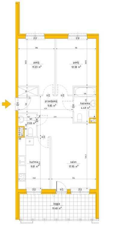

  1. Dzięki za propozycję. Raczej chcemy uniknąć skomplikowanego korytarza tzn takiego tunelu. Również propozycja stolika barowego wydaje mi się niepotrzebna ze względu na to, że chcemy mieć pełnowymiarowy stół. Jak skomentujesz naszą propozycję?
  2. Dzięki za podsunięcie pomysłów, nie sądziłem, że można w tak różny sposób to mieszkanie urządzić. W pierwszej propozycji brakuje mi barku w kuchni, w drugiej natomiast wanny i prysznica w łazience. Nie da się tego gdzieś wcisnąć? A co możecie powiedzieć o naszej propozycji? Jakie są błędy, co Wam sie nie podoba, co użytkowo będzie niewygodne? Ze względu na niewielką ilośc okien i brak możliwości wciśnięcia trzeciego osobnego pokoju zdecydowaliśmy się na garderobę, komunikacja wewnątrz nie są to zmarnowane metry kwadratowe? Może ktoś ma i mógłby się wypowiedzieć.
  3. Witamy Wszystkich forumowiczów, Zdecydowaliśmy się na zakup własnego mieszkania i zdaliśmy sobie właśnie sprawę, że nie jest to takie proste jak się nam wydawało. Z dwóch łazienek chcemy zrobić jedną i umieścić w niej zarówno wannę jak i prysznic, kuchnia jest zaprojektowana jako osobna, chcemy żeby była otwarta na salon i oddzielona barkiem. Ważny jest dla nas również przestronny salon. Załączam rzut mieszkania oraz wizualizację otrzymane od dewelopera oraz naszą propozycję zmian. Bardzo proszę o wyrażenie własnej opinii oraz ewentualne zaproponowanie zmian.
