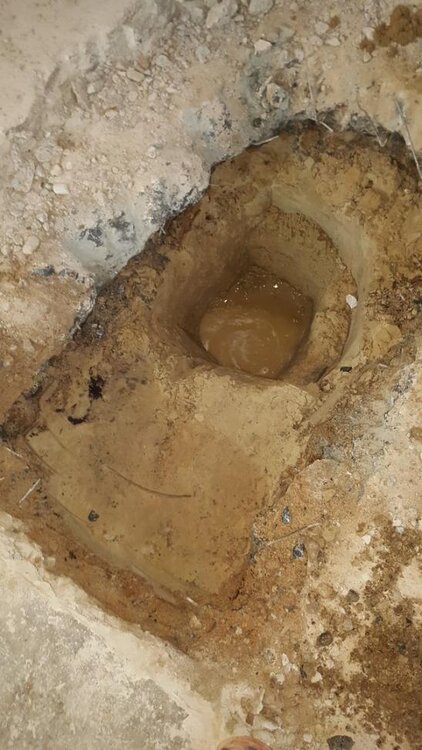

  1. Witam serdecznie wszystkich, od jakiegoś czasu zabieram się do wybudowania kanału naprawczego w garażu. Jako ze garaż znajduje się u mnie w piwnicy mam mały problem z wodami przypowierzchniowymi. Zrobiłem w tym tygodniu pierwszy wykop i już przy głębokości 1 m pojawiła się woda, ja jednak potrzebuje zejść na jakieś 175 cm. Podejrzewam ze woda będzie sie zbierać do wysokości 75 cm wykopu. Jakie mam możliwości aby skutecznie ukończyć mój projekt i czy w ogóle będę w stanie odpompować wodę i wylać posadzkę na której później będę murował lub wylewał ściany. Planowałem wyłożyć całość folia a do wylewki dodać uszczelniacz. Podłoga ma być pod lekkim spadem a na końcu studzienka i pompa aby nie zalewało. Pozdrawiam i z góry dziękuję za rady. Dominik
