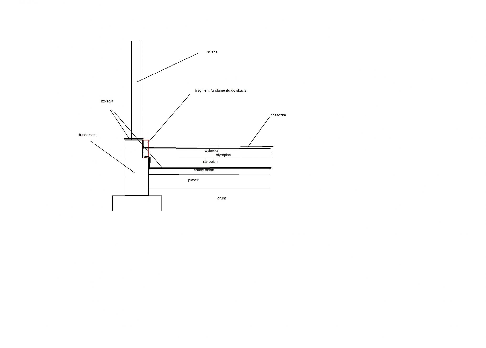

    2

  1. Dzięki za odpowiedź! Pewnie trochę podkuję, zaś resztę zakryje płytą KG na stelażu. Odpadnie przy okazji problem tynkowania i umieszczenia instalacji. Trochę dam pod KG wełny mineralnej to dodatkowo zabezpieczy przed ogniem styropian.
