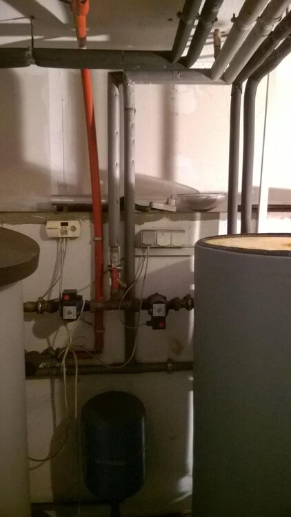

  6. Jeśli chodzi o eksploatacje zbiornika dolnego to odczyty temperatury spisuje jak już nikt nie używa wody - a temperatury niestety na nim są zbyt duże jeśli chodzi o zbiornik. Podczas sezonu zimowego wiadomo nie odczuwam tego ponieważ piec pracuje cały czas. Ale już wprowadziłem wygaszanie i jestem na etapie czyszczenia wszystkiego i znowu pojawia się ten sam problem. Mogę nawet przypuszczać że przez tą sytuacje ilość węgla potrzebnego na podgrzanie zbiorników wzrasta znacznie. Wracając do odpowiedzi: - pompy cyrkulacji są wyłączone w zbiorniku górnym i dolnym (na dolnym spadek po nocy znacznie temperatury), - zbiornik dolny : woda zakręcona za zbiornikiem oraz wyłączona pompa cyrkulacyjna - po odkręceniu ciepłej dalej się leje, - zbiornik górny : woda zakręcona za zbiornikiem oraz wyłączona pompa cyrkulacyjna - po odkręceniu ciepłej nic się nie leje, - pompa ogrzewania zbiornika - nie wiem muszę sprawdzić, - czy zawór zwrotny może mieć wpływ na cofanie się zimnej wody? Zamieszczam schemat który naszkicowałem być może coś więcej wyjaśni - nie uwzględniałem żadnych urządzeń na instalacji. Zaraz zamieszczę jeszcze fotki - przepraszam za bałagan ale nie zdążyłem ogarnąć po sezonie grzewczym - a mam trochę do poprawek jeszcze. Zdjęcia kotłowni:
  7. Witam, Od samego początku użytkowania domu mamy problem z ciepłą wodą.Prawdopodobnie podczas instalacji do obiegu z ciepłą wodą "fachowcy" wpieli przez przypadek również zimną wodę (kanalizacja, podłogówka?).Testy jakie przeprowadziłem to zakręcenie dopływu ciepłej wody i odkręcenie kurków z ciepłą wodą.Ku mojemu zdziwieniu skoro doplyw jest odcięty to nie powinna się lać woda a tutaj strumienie zimnej.Mam przez to znaczne spadki temperatury wody w zbiorniku o ponad kilkanascie stopni za noc-gdzie drugi zbiornik odpowiedzialny za górne pomieszczenia takich dużych spadków nie posiada - kilka stopni za noc. Teraz w czym rzecz cała dokumentacja zdjęciowa poszła do kosza z uszkodzonym dyskiem. Czy są metody lokalizacji takiej usterki (firmy zajmujące się takimi problemami, kamery cctv,termowizja nie wiem). Nie chciał bym rozkopywac wszystkich przyłączy. Z góry dziękuję za porady w rozwiązaniu mojego problemu. Pozdrawiam.
