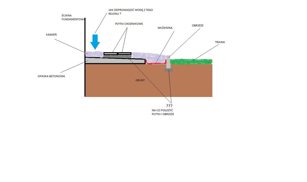

  5. Witam serdecznie. Chcę na wiosnę wykonać chodniki z płytek chodnikowych 35x35 wokół domu i na terenie działki. Mniej więcej ma to wyglądać jak na schematach tylko nie do końca wiem jak to poprawnie zrobić. Chodnik 1 Płytki ułożone będą na środku istniejącej opaski betonowej ( gr 15cm ). Od strony ściany różnica poziomu wypełniona drobnym kamieniem płukanym, od strony trawy również. Odcinek poza opaską betonową a obrzeżem wyłożony agrowłókniną. Pytania: - na czym obsadzić płytki na opasce betonowej ( beton, chudy beton ? ) - na czym obsadzić obrzeże, na betonie czy bezpośrednio w gruncie? - jak odprowadzić wodę zbierającą się pomiędzy ścianą fundamentu a płytkami? Chodnik 2 Płytki ułożone na gruncie. Zerwana darń, cała powierzchnia wyłożona agrowłókniną. Od obrzeża do obrzeża różnica poziomu wypełniona kamieniem płukanym. Pytania: - na czym obsadzić płytki chodnikowe? Czy można układać na włókninie? - na czym osadzić obrzeże? Proszę o rady bardziej doświadczonych
