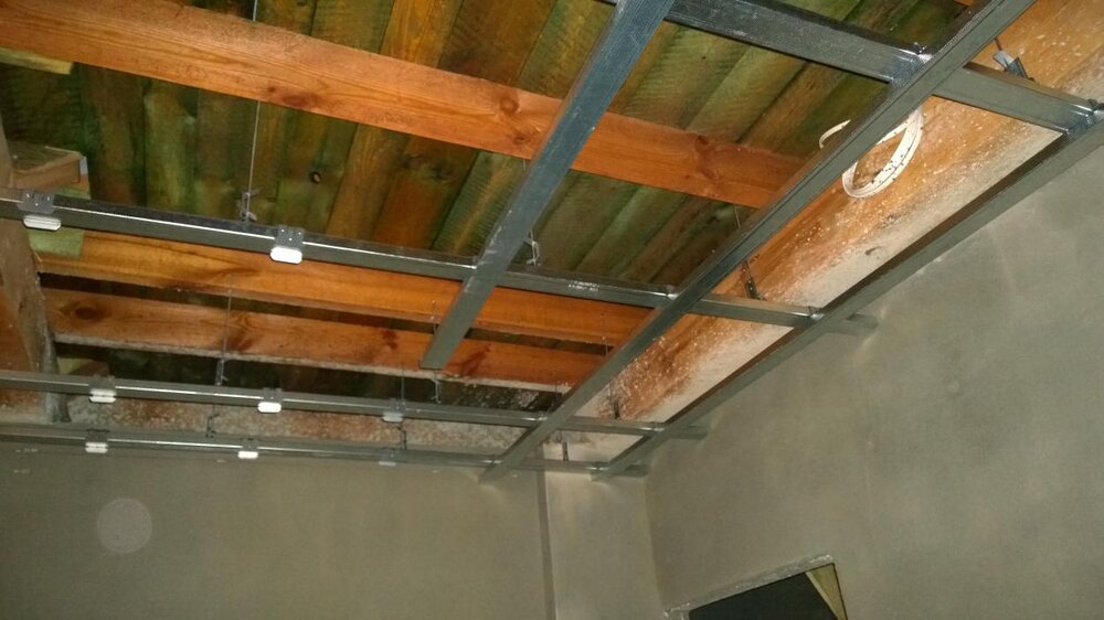

    Dziękuje za odpowiedź, po bojach zdecydowałem się obniżyć sufit o około 15 cm poniżej belki głównej, wówczas nie muszę kombinować z "jaskółkami" i oklejać belki drewnianej idącej wzdłuż "jaskółki" bo belka będzie pod płytą k/g. Poniżej zdjęcie konstrukcji krzyżowej. Czy przykręca się płytę k/g do profili przyściennych?

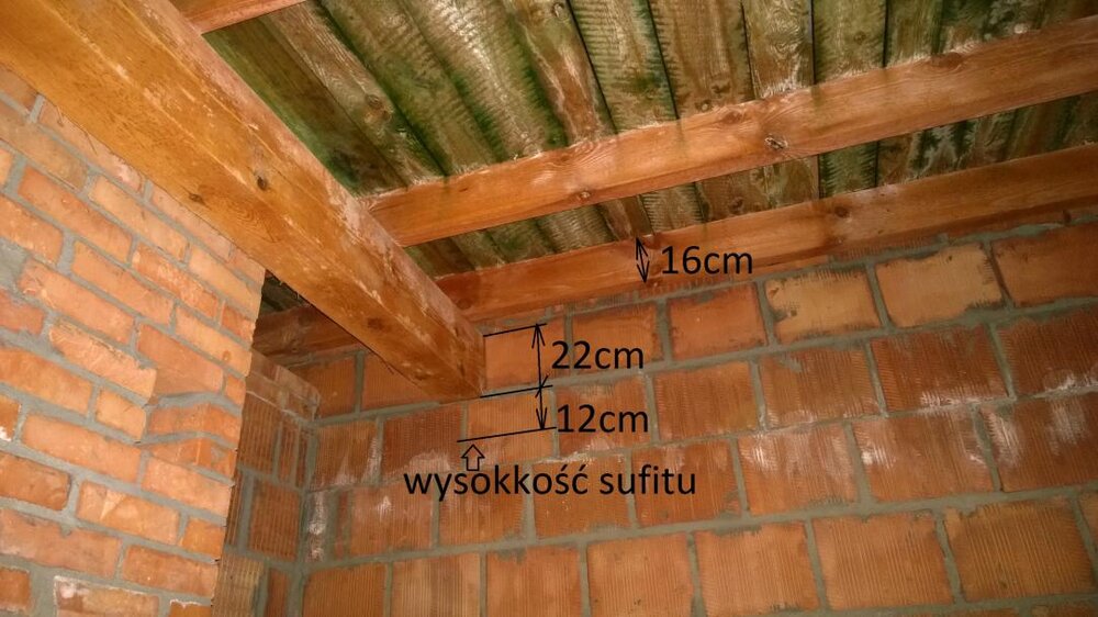

    Witam, mam pytanie jak wykonać sufit i ocieplenie poddasza. poniżej zdjęcie przedstawiające problem: Czyli chce ocieplić dach 15+minimum 15cm wełny ale pomiędzy polną powierzchni jętki a poziomem sufitu mam około 36cm. W jaki sposób zabudować to wszystko? Jakieś propozycje linki itp.
  3. Witam, mam pytanie odnośnie ocieplenia, ponieważ mam kilku "doradców" i teraz sam niewiem jak zrobić żeby było dobrze. Mój "problem" to dach który pokazany jest na poniższej grafice: jak na załączonym obrazku widać ocieplenie sufitu nad którym znajduje się dach. Wg projektu wełna ma być układana pomiędzy jętkami i wełna ma mieć wysokość 18cm co jest wg mnie za mało. Poniżej zdjęcie jętek (o ile dobrze nazwałem tą część konstrukcji) jak to wszystko połączyć czyli wełnę pomiędzy jętkami i dodatkową warstwę wełny (około minimum 18 cm w kierunku prostopadłym) żebym uzyskał płaski sufit w pokoju. Czy dobrym rozwiązaniem będzie dołożyć tyle wełny żeby wyrównać się z belką wzdłuż? a płyty k-g powiesić na ruszcie który zostanie wypuszczony z jętek? Na jętki od strony dachu planuje położyć deski 25.
