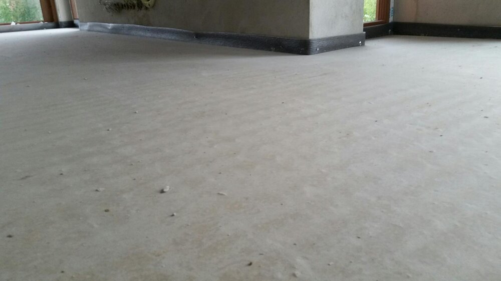

Wylewki anhydrytowe - czy takie nierówności powinny mnie martwić?

Wylewki nie były wygrzewane, bo nie mam jeszcze gotowej kotłowni i podłączonego w budynku gazu. Schło zatem powoli na tyle na ile warunki pogodowe pozwalały. Zakładałem, że skoro Knauf nie wytrąca mleczka to nie potrzeba szlifować i na początku powierzchnia wylewek była równa i byłem spokojny. Później zaczęły się pojawiać te 1-2 cm górki po sztangowaniu i boję się że będę miał problem żeby wyrównać to podkładem pod panele (podkład ma mieć 3 do max 5 mm, więc jak górki mają ze 2-3 mm to pewnie nie uda się tego idealnie wyrównać. Chyba zatem przyjdzie się upierać w rozmowie z wykonawcą nad szlifowaniem powierzchni. TR- 8 odpowiedzi

Od wykonania wylewek minęło już ok. 6 tygodni. Jakieś 2 tygodnie temu na powierzchni anhydrytu zaczęły pojawiać się takie równoległe zgrubienie, przez co powierzchnia przestała być idealnie równa (zgrubienia mają ok 1-2 mm) i tworzą takie równoległe pasy w kształcie fal. Czy powinno mnie to martwić? Wylewany był Knauf. Powierzchnia nie była szlifowana bo Knauf tego nie wymaga (na powierzchni nie wydziela się mleczko jak np. w Lafarge). Gorąca prośba o poradę. Poniżej fotki:
