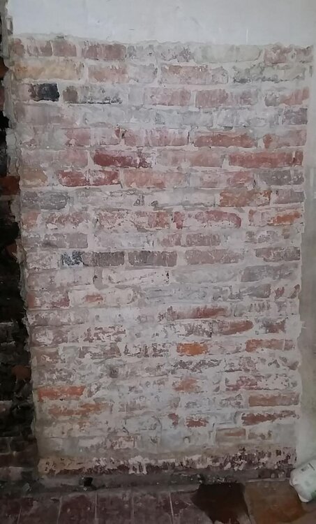

  1. Tak ściana jest sucha ciemna powłoka to pozostałości starej izolacji moczona była jedynie delikatnie aby się nie kurzyło ok 1 litr na 3 m2. Wpadłem na pomysł aby na dole ciemnej ściany przykręcić kantówkę i zrobić konstrukcję k/g na stelażu wg podręcznika. Co do drugiej polowy jasnej to myślę że nałożę cienka warstwę zaprawy tynkarskiej a później tynk standardowy i na to płytki. Co o tym koledzy sądzą ?
  2. Witam koledzy, potrzebuje waszej porady w jaki sposób wyrównać 10 centymetrowy uskok ściany oraz jak przygotować ścianę z cegieł pod układanie glazury. Więc tak co do tego uskoku to myślałem o stelażu pod płyty gipsowe, lecz nie mam do czego przykręcić profilu U przy podłodze . Czy konstrukcja odwrócona w sposób że profil UW będzie znajdował się na ścianie bocznej , a profile CW będą w poziomie na wzmocnieniach sufitowych będzie dobra? Co do ściany z cegieł to muszę ja wyrównać ok. 5mm pod płytki więc myślałem o tynku cementowo-wapiennym standardowym. Co o tym wszystkim myślicie proszę o sugestie. Pozdrawiam.
