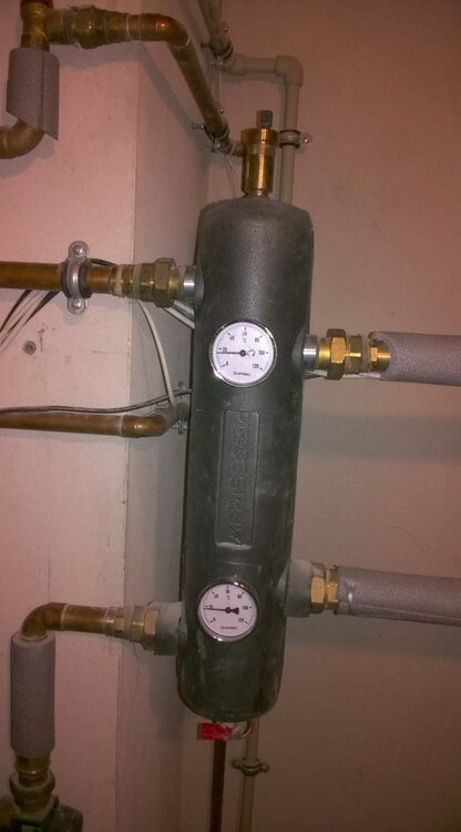

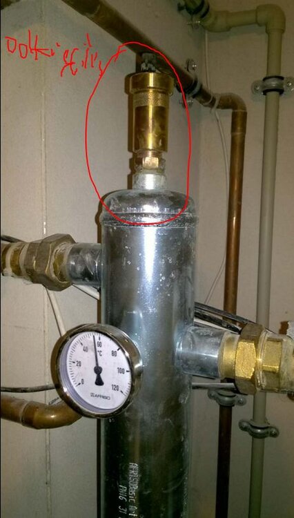

OK. Rozumiem. Dzis kombinowałem i chyba już wiem gdzie jest bład.* Na piecu temperatura 65. Pompa kotlowa 3 bieg i znowu temp na sprzegle: zasilanie i powrót około 20C. Na początek odkręciłem cały zawór na sprzegle /to co w kółku na zdjęciu/ i sie okazało, ze tam w ogole cisnienia nie ma. Woda tylko delikatnie kapała. Czyli wyszlo na to jak sugerowlaiscie, ze ciepla woda z kotla krązy tylko w krótkim obiegu /bypass/. Zawór ESBE miałem w pozycji jak na zdjeciu Esbe_1 /myslalem, ze te polozenie pokretla to 50stopni/. Po przekreceniu pokretla do pozycji jak na zdjeciu Esbe_2 /nie wiem jaka temp jest w tym ustawieniu/ temperatury na sprzegle zaczely gwaltownie rosnac czyli poszlo cisnienie na wejscie; ciepla woda zaczela zasilac cala instalcje!! I wszystko zaczelo chodzic jak trzeba! I tyle* temacie PS. Czy to normalne, ze zawór z obiegu podłogówki jest czesciowo otwarty a pompa wyłaczona - zdjecia Podł_1 i Podł_2 PS. Pompe kotlowa ustawilem na bieg 2. Przy 3 była mocno goraca. PS. Na wczesniejszym zdjeciu*rury sa owiniete czyms niebieskiem i czerwonym? Co to jest? Specjalna tasma / termoizolacja? Jak sie nazywa? Chcialbym tak zrobic u siebie

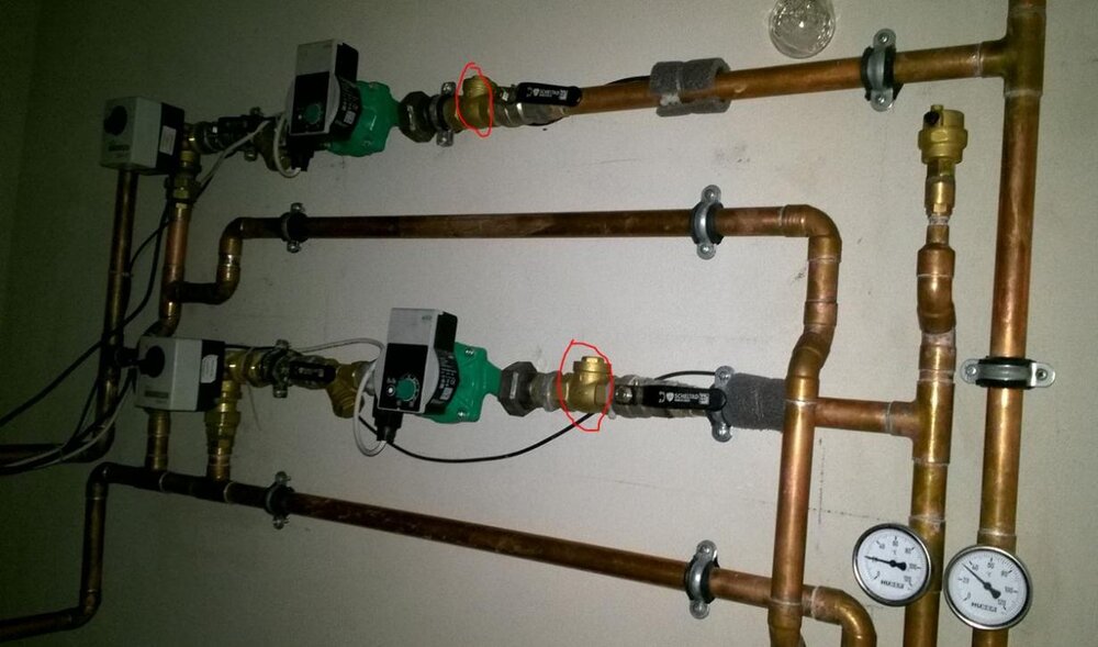

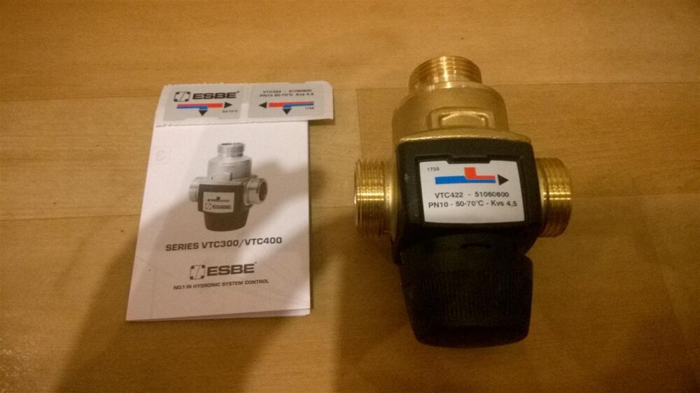

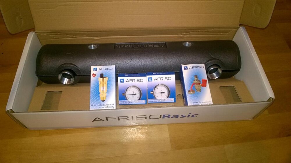

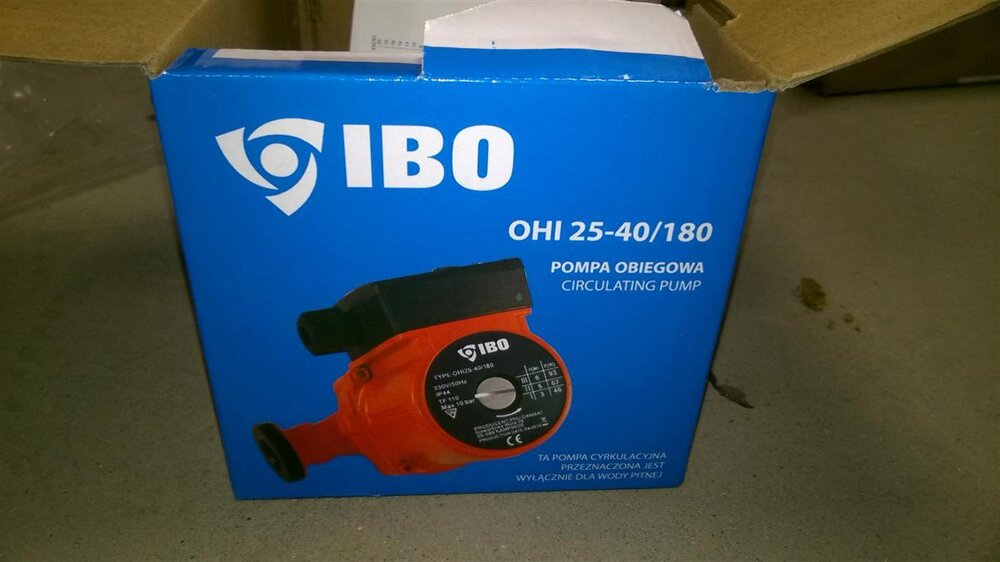

Mam: 3-D na powrocie to*ESBE_ VTC422_Zawór_ termostatyczny Sprzęgło to*AFRISO_BLH_70kW_ocieplone_sprzęgło. Pompa IBO - taka jak na zdjeciu Czy zawór*co idzie od 3-D ma byc odkrecone czy zakrecone? /zaznaczyłem znakiem zapytania na rysunku/. Czy*spuszczenie wody z sprzegła zaworem spustowym sprzegla cos pomoze? Ile tej wody spuszczac? Moze zawór 3-D mam zle usawiony? Moze pomp cyrkulacyjna zle ustawiona? Jutro to sprawdze i dam znac. Wydaje mi sie jednak, ze slychac jak pracuje pompa cyrkulacyjna wiec powinna chodzic. gdzie ten filtr jest? W sprzegle? Jak go przeczyscic? Zawór 3-D to ESBE_ VTC422 50-70. Funkcja ochrony powrotu. Ktore to zawory zwrotne klapowe? Zawory zwrotne w obiegach podłogówki i grzejników powinny byc przed pompami? Tak jak dałem na zdjeciu w kólkach?

Hej, mam zamontowane sprzęgło hydr. jak na załączonym zdjęciu i wg mnie ostatnio źle działa. Sytuacja z dziś: temperatura na kotle 65 stopni. Temperatura na wejściu do sprzęgła ~65 stopni. Temperatura na zasilaniu za sprzegłem 16 stopni (górny termometr na zalaczonym zdjeciu). Temperatura na powrocie na wyjsciu ze sprzegla 18 stopni. Mam dwa obiegi /podłogówka + grzejniki/ i w dwóch obiegach przepływomierze otwarte w 100%, pompy włączone i temp. na zegarach w tych obiegach okolo 20stopni. Brakuje duzo do wymaganej. Zmienilem jeszcze ustawienia w kotle na drugim obiegu (2 grzejniki w garazu + 2 grzejniki drabinkowe w lazienkach) wymagana temperatura 40 stopni. Temperatura na wyjsciu ze sprzegła podniosla sie o 1 stopien i tyle!! Dlaczego tak to wyglada? Krecilem odpowietrznikiem w sprzegle - nic sie nie odpowietrzalo! To niby automatyczny odpowietrznik - jak ma go zostawic - odkrecony do samej góry? Przy uruchomionym kotle spuscilem wode ( z 2-3 litry) zaworem spustowym na sprzegle; cisnienie w obiegu spadlo do prawie zera; chwilowo skoczyła temperatura do 22 stopni na zasilaniu za sprzeglem. Po uzupelnieniu wody po 2-3 min wrocila do 16 stopni. Wczesniej to byla normana sytuacja, ze na zegarach na sprzegle byla temp powyzej 50 stopni na zasilaniu, na powrocie zdarzalo sie i 60 stopni. Co tu zrobic? To wina sprzegła? PS Zdjecie 1 i 2 tylko dla pokazania jak wyglada instalacja - zdjecia byly robione duzo wczesniej Zdjecie Przechytywanie - czy ten zawór ma byc odkrecony czy zakrecony bo juz zglupialem?

Jutro dopytam doradce technicznego Biawara. Moze cos konkretnego doradzi. Dla mnie laika zawór termostatyczny 3dr lub 4dr /który lepiej zastosowac?/ z ustawiona stala temp wydaje sie dobrym rozwiazaniem. Zdjecie mojej instalacji w zalaczniu. PS. Moj kociol ma wymagana temp powrotu min. 55st -
