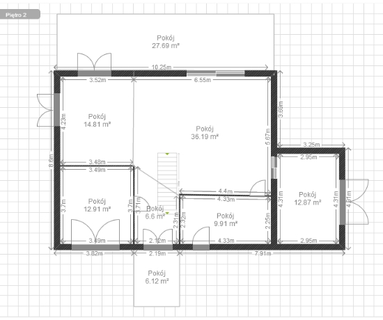

Dzięki Całkiem prosty w obsłudze program. Można też powiedzieć, że ma to co potrzebowałem ale brakuje tylko możliwości naniesienia instalacji elektrycznej (kable) i trochę jest problem z tym aby rysować na konkretnej warstwie (trzeba po narysowaniu ręcznie zmieniać warstwę dla każdego komponentu). Po za tym nawet ujdzie
- 2 odpowiedzi
Witam. Jestem tutaj nowy i nie wiem czy zamieszczam temat w dobrym dziale ale mam nadzieję, że tutaj też uzyskam jakąś pomoc Do rzeczy, poszukuję jakiegoś dobrego programu do projektowania budynków. Chodzi mi o coś takiego: Od razu chcę zaznaczyć, że nie zależy mi na malowaniu ścian, urządzaniu, itp. Poszukuję czegoś w czym w miarę łatwo (pojęcie względne) można stworzyć właśnie taki plan budynku, czyli nanieść ściany, okna, drzwi, dokonać zwymiarowania, itp. Przydatną funkcją byłaby możliwość operowania na "warstwach" (czyli np. ściany rysowane na warstwie 1, wymiary na warstwie 2, okna na 3, itp, a następnie np. wyłączenie danej warstwy aby np. ukryć wymiary - o ile coś takiego się da) i byłoby świetnie gdyby się dało zaznaczać na planie np. instalacje wodną, elektryczną. Pewnie wymagam zbyt wiele, ale nie znam się na tych programach i dlatego pytam czy jakiś to umożliwia? Wiem, że da się to zrobić w AutoCADzie, ale tam trzeba by rysować wszystko na piechotę, czyli np. chcąc narysować ścianę, trzeba by stworzyć prostokąt, potem dodać jakieś wypełnienie, a podczas "wstawiania" okna wycinać w tej ścianie otwór, itd. Czy istnieje jakieś oprogramowanie które umożliwiałoby wykonanie tego o czym pisałem?
