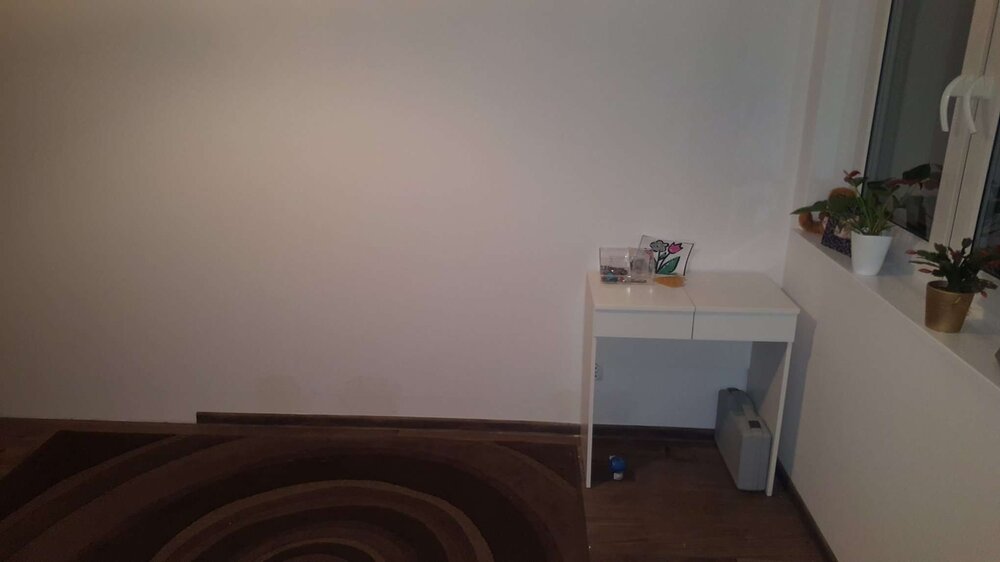

Więc wychodzi na to że nie jestem w stanie poprawnie zmierzyc..Zarówno na dole jak i na górze mam sufity podwieszane l które nie dam sobie głowy uciąć że idealnym poziomie.Więc zostaje mi ta kamera inspekcyjna ,czy jestes w stanie mi doradzić czy jestem w stanie zobaczyć ,czy belka sie ugina ( jakies rysy,uszczerbki) jak dostanę się nad regips w pokoju pod tą nieszczęsna scianą ? Czy istnieje szansa że belka pęknie i zawali mi się strop ? Jak do tego podejść bać się ? czekać czy rysa będzie się powiekaszać ? Może belka się ugieła do tego momentu i nie bedzie sie dalej uginac ? Dziekuje za pomoc i porady
Dzięki wielkie,zmierzyłem i wychodzi na to że ugięcie jest 8mm ... Rozumiem że nie jest tak źle,powinienem zaszpachlować rysę i zobaczyć co będzie się działo? Jest sęs kupować tą kamerę inspekcyjną ? Jak zajrzę nad regips jestem w stanie coś zobaczyć ?
Już leci
Jasne ze pokaze ,wklejam zdjecie,rysa idzie od podłogi pod toaletka ,koło kontaktu. Sciana miedzy pomieszczeniem 2/2 a 2/3
Rysy nie naprawialem ,nie szpachlowalem całej,tylko w kilku miejscach ,,zalepiłem ,, nie myląc ze szpachlowaniem,po prostu od biedy nałożyłem gips w kilku miejscach żeby zobaczyc czy bedzie dalej pękać.Rysą wogle sie nie przejmuje ,bez problemu sobie z nia popradze,problemem jest zeby nie pojawiala sie od nowa ,no i zeby strop mi sie nie zawalił
Cześć próbowałem z tą kulką,kulka lata jak chce, w jednym miejscu toczy sie do sciany w innym toczy sie od sciany,podczas skakania syna ,nic sie nie dzieje.Zrobiłem zdjęcie rysy która idzie w dól do posadzki.Czy belka się ugieła nie jestem w stanie sprawdzic,jednyne co mi przychodzi do glowy to sprawdzic ta kamerka inspekcyjna czy nie ma rys na suficie pod scianka
Dzięki wszystkim z pomoc, sprawdze czy strop drży i test tą kulką po pracy.Wrzucę jeszcze jedno zdjęcie ,może coś jeszcze pomoże ze rysa poszła od podłogi, jak dla mnie to nie wygląda na przeciążenie stropu ,ale może tylko sie pocieszam,fachowcem w tej dziedzinie nie jestem .pozdr
Pierwsze rysy zobaczyłem na wakacje, zgłosiłem kierownikowi,przyjechał zobaczył stwierdził ze mogła sie ugiąć belka,ale jest mozliwosc ze sie ugieła i na tym zostanie,kazał zaszpachlowac kawałek i zobaczyc co bedzie.Po kilku mc na szpachlowaniu pojawiła sie rysa,czyli w tamtym tyg.Scianka dzialowa dzieli dwa pokoje ,obciązen w pokojach nie ma,jedynie skaczacy 8latek czasami ;)Podłogówki w tych pokojach nie ma,grzejniki po przeciwnej stronie ,na suficie brak rys
Scianka npewno stoi na belce,tego jestm pewien
Faktycznie pomieszałem z tą belką i żebrze poprzecznym,myslałem że to jedno i to samo ,w każdym bądz razie jest jedna belka i jedno żebro poprzeczne ,a na tym zbrojenie .Jeżeli zobaczę rysy na suficie to przyjdzie mi rozbierać sciane..
Pustak ytong 11.5cm,wymiar sciany 4mx2.7m,jedno zebro poprzeczne,tynki gipsowe ( nie mam pojecia jaka grubosc)

Miałem problem z dodaniem zdjecia,moge podesłac na @ w lepszej jakosci .Dzięki za wielkie za pomoc, na ile oceniasz pękniecie,grozne bardzo ? Moze byc tak ze belka ugnie sie do jakiegos momentu i stanie ? czy sugerujesz zeby od razu zamieniac sciane na kartongips?
Zdjęcie dodane,kierownik ten sam
Witam, kierbud nie dopilnowal stropu teriva, nie została dodana dodatkowa belka pod sciane dzialowa ( 4m sciana z pustaka 11 cm została postawiona na jednej belce) Po roku czasu mam poziome pęknięcie na 3/4 dlugosci, tak jak by belka sie ugieła, niestety nie mogę zobaczyc jak to wyglada na suficie bo mam sufit podwieszany. Kierownik twierdzi ze trzeba rozebrać sciane i postawic z regipsu, srednio mi sie to usmiecha, pokoje na poddaszu skonczone.. Moze ktos ma jakies lepsze pomysly?
