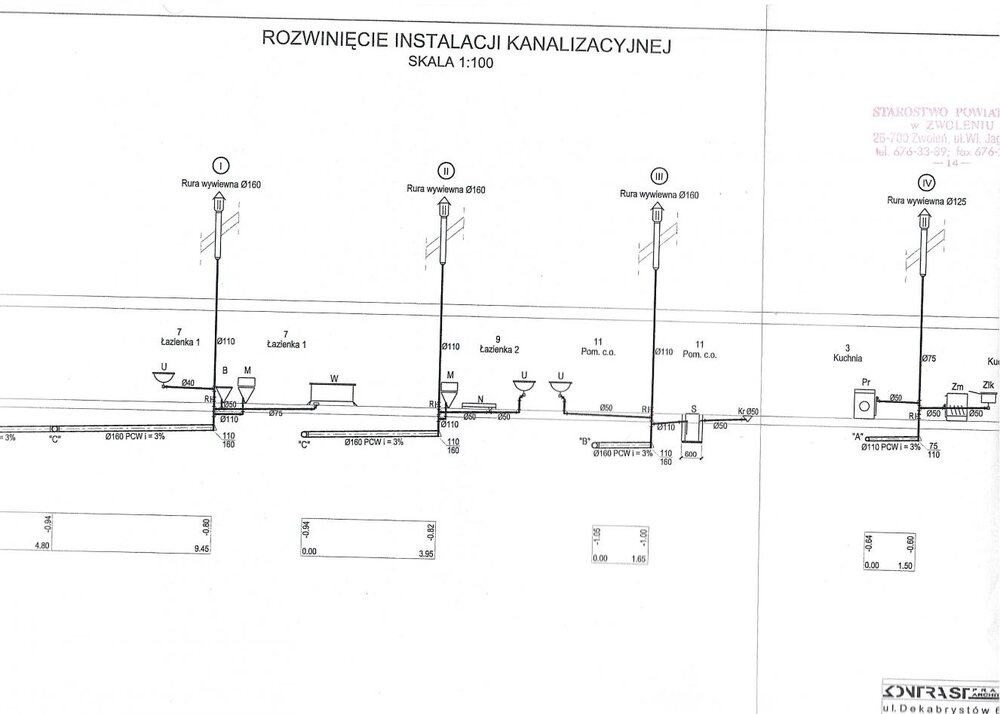

  1. Dziękuje za odpowiedź, instalacja już zrobiona z 2 rurami wywiewnymi puszczonymi w ścianie.
  2. Witam Proszę o pomoc. Niedługo przychodzi do mnie hydraulik w celu wykonania podejść kanalizacyjnych. Chciałbym się trochę zorientować w temacie aby hydraulik zrobił nie jak mu wygodnie tylko jak powinno być. Załączyłem skan projektu. Według rysunku powinno być aż 4 rury wywiewne, czy to nie przesada ? Może wystarczy jedna o średnicy 110 mm w większej łazience ( ewentualnie druga w mniejszej łazience ? ), a reszta zawory napowietrzające ? Kolejne moje pytanie czy taką pionową rurę 110 mm można puścić w ścianie ( pustak 24 cm ) W projekcie występuje też studzienka schładzająca, czy jest potrzebna ? Z góry dziękuje za odpowiedź.
