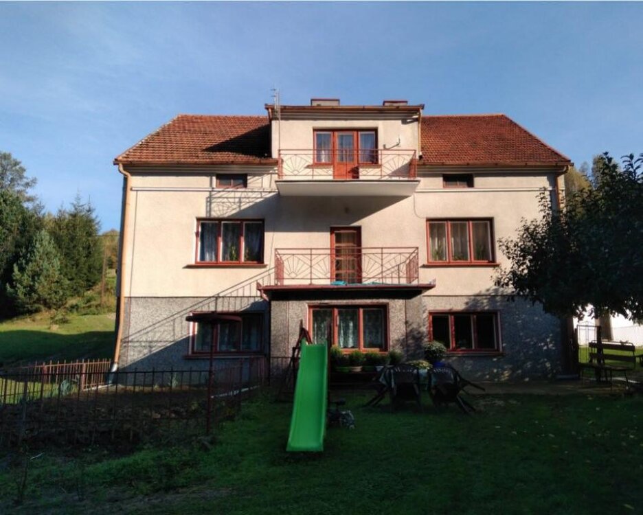

  5. Witam, proszę o pomoc. Mam do naprawy taras na którym planuję przydarzenie (taras z szczelinami w wylewce na około 1 cm przez całą długość, które doprowadziły do przeciekania oraz dużymi zaciekami które doprowadziły do odpadającego tynku z ściany ). Taras wymiarów ok 3x4m, nad gankiem w którym panuję może 5-10 stopi w zimie. Aby zapewnić brak skraplającej się wody w ganku, taras został zabezpieczony folią w płynie, na którą została nałożona zwykła lita folia. Planuję: -skuć starą wylewkę -położyć papę -naprawić/ wymienić okuwki (blachę która zabezpiecza ścianę przed zaciekaniem) -położyć wylewkę - i dalej ruszyć z zadaszeniem Jednak mam kilka obaw: Po pierwsze, czy tok postępowania będzie wystarczający pod przydarzenie? Po drugie, czy papa jest wymagana? Po trzecie, czy zamocować kotwy (elementy mocujące kantówki na przydarzenie) przed zrobieniem wylewki? Po czwarte, czy oddzielać jakoś wylewkę od stykającej ją ściany (ze względu na wypuszczenie tarasu ganku poza głowy obrys domu)? Po piąte , czym uszczelnić przestrzeń miedzy wylewką a okuwka? W oryginale leżał tam jakiś kit, później silikon? Zależy mi na dobrym a zarazem tanim sposobem wykonania napraw. Dlatego też proszę, o nie kierowanie mnie do konstruktora budowlanego i nie przedstawianie drogich nowoczesnych rozwiązań. Przepraszam za ewentualne błędy w nazewnictwie oraz inne błędy z strukturą postu. Pozdrawiam i bardzo proszę o pomoc
  6. Witam, jestem nowy na forum, dlatego proszę o wyrozumiałość. Tak jak w temacie usiłuję odnowić balkon i taras (balkon znajduje się nad tarasem). Jednak łatwiej bedzię rozpatrzyć każde z osobna. Balkon od strony dolnej zaczyna kruszeć w rogach[1,2] i zaczyna z niego odchodzić farba, od strony wieszchniej był "zabezpieczony" folią w płynie (taką co daje się pod płytki). Pomyślałem że najlepszym wyjściem na stronę dolną, bedzie wyczyszczenie i odkucie spekanej cześci. Nastepnie wywiercić otwory i wbić w nie jakieś pręty ( uzbrojić) miejsce którę będe naprawiał zaprawą. Pytanie- czy dobrze myślę czy jest lepsze rozwiązanie? oraz czy moglibyście coś polecić, coś trwałego w miare taniego ? Strone górną balkonu już zaczołem oczyszczać z foli. Znajomy polecił mi środek z firmy sika- sikafloor 400, sam też poczytałem o tym trochę i się zdecydowałem. Cały balkon zacząłem szlifować aby materiału poszło jak naj mniej. Jednak po zdarciu foli w niektórych miejscach pokazały się ubytki posadzki. Drobne [3] i mniej drobne[4,5,6] . I w tym momecie pojawiają się kolejne pytania - czy istnieje jakaś opłacalna metoda pozbycia się drobnych ubytków? czy one zginą pod posadzką ( planuję 2 może, 3 warstwy jak wystarczy jedna puszka)? jak pozbyć się tych wiekszych ubytków? oraz czy dobrym wyjściem do zabezpieczenia połoczenia, miedzy posadzką a okówką jest środek sikaflex 11 fc? Połowa drogi za nami , teraz taras jest bardzo spekanny, w wielu miejcach i przez całą długość ( w okolicach środka), grubości pekeć dochodzą do 1 cm.[7,8,9] Podczas zimy czy długotwałych deszczów, woda dostaje się do pomieszczenia pod nim ( pomieszczenie przechodnie nieogrzewane- ganek). Taras również był "ratowany" folią w płynie, jednak na prużno. Planuję nad tarasem zrobić przydaszenie i położyć , jednak czy jest to dobrym pomysłem przy tak zniszczonej płycie tarasu? Ewentualnie jak zabezpieczyć, aby nie kapało mi na głowe jak ubieram kurtkę? Z ciekawości, czy dobrym rozwiązaniem w takim wypadku jest posadzka poliuretanowa (wiem że nie nadaje się na tarasy które są zbudowane nad pomieszczeniami ogrzewanymi jednak takowe nie jest jednak nie ma w nim tak niskiej teperatury jak na zewnątrz) ? jak powstrzymać pękniecia? czy dobrym pomysłem jest układanie płytek na takich pęknieciach? Pozdrawiam Andrzej https://www.sendspace.com/filegroup/q5rvXJOaZBMEATcwUiL3E0JKMqalO6j%2BRm4eQEYUPJogMpV6pKqy9aBqvsHRjq6j4ilU2EcM3ls
