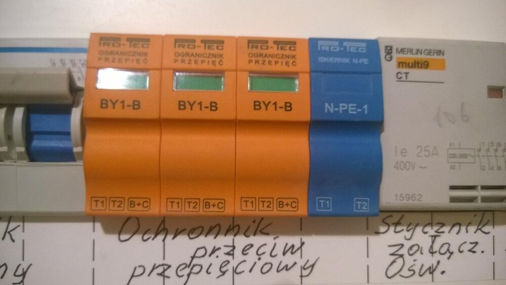

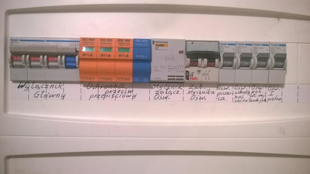

3)Zabezpieczeniem całego obwodu jest bezpiecznik typu: BY1-B -
