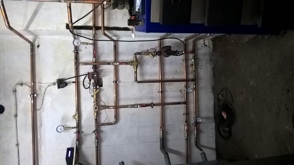

  3. Problem jest taki że takie różnice temperatur, rzędu 10 oC mogą występować w procesie ładowania bufora a wtedy raczej nie chcemy żeby pompa przestała działać . Prawda? U mnie jest zawór Herz Teplomix i pompa na powrocie, są też zawory klapowe,ale puki pompa nie przestanie pracować nie mogę stwierdzić czy przepuszczają czy nie.

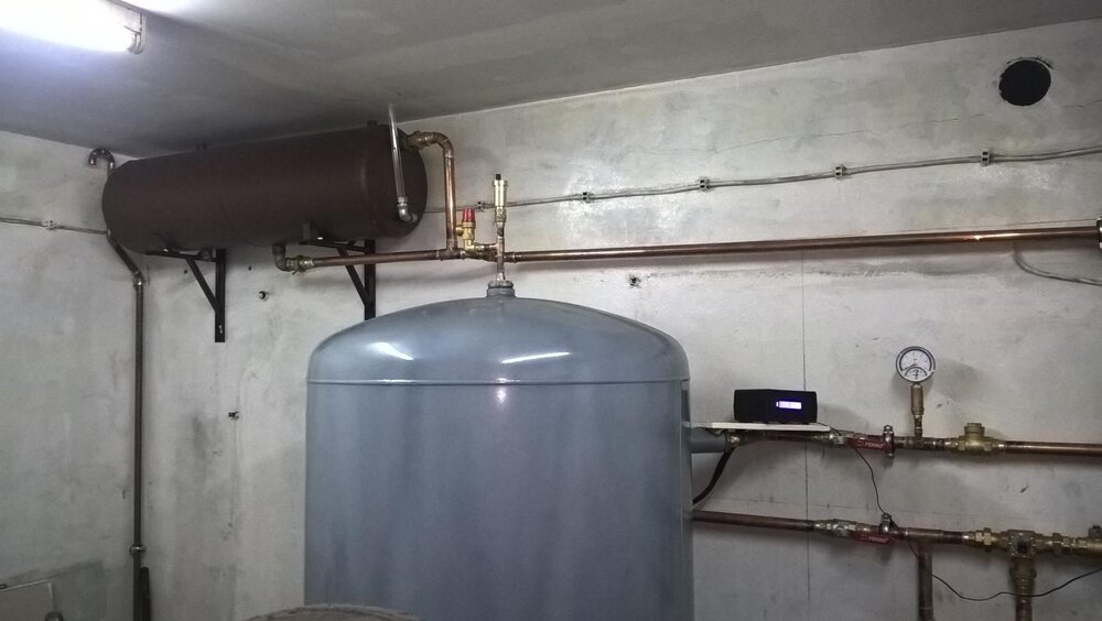

  5. Naczynie wzbiorcze to 2 x 40 litrów zespawane ze sobą. Rurka pokazująca poziom wody w naczyniu, to rurka z plexi osadzona w złączce PEX. Odnośnie podłączenia kotła z naczyniem, jest to rura wznośna, a ta tzw. bezpieczeństwa, to w razie jakby jakimś cudem jednak doszło do zagotowania wody w piecu (choć teraz to naprawdę trudne) żeby para nie wypchnęła wody z naczynia. Zawór bezpieczeństwa na buforze może nie jest potrzebny,ale ja zdecydowałem się założyć jakby coś kiedyś się przytkało. Świetnie się sprawdza do szybkiego usuwania powietrza, przy dopuszczaniu wody do zbiornika. Na wyjściu na grzejniki (nie mam podłogówki,niestety) mam zawór 3D, będzie sterowany siłownikiem. W tym tygodniu będę ocieplał rurki i bufor obudowany G-K ,zasypywał perlitem.
  6. Ja mam tak i działa świetnie.Pompa na powrocie, żeby nie było. A naczynie zimne.
  7. A jak zawór klapowy, trzyma???
  8. Znalazłem te rurki na Allegro. One się nazywają ,,stopki pod termometr,,. Swoją drogą ,jak to jest ze termometr tarczowy bimetalowy ze stopką,kosztuje 9,70zł. a sama stopka 17zł.???

  10. PliP mógłbyś powiedzieć jak podłączyłeś czujniki termometru do bufora?
  11. Dzięki za rady. Znowu się nauczyłem czegoś nowego. Z tym zaworem,to świetny pomysł i tańszy. Poprawiłem projekt. Czy teraz mogę się brać do pracy, czy jeszcze coś powinienem poprawić?
  12. Gotować się nie powinno, po to będzie bufor. Od 12 lat mam tak zamontowaną pompę i nie raz zawrzało. To jest pompa Grundfos a nie jakaś za 100zł. Mnie interesuje czy mój projekt zadziała czy trzeba coś zmienić okiem fachowca.
