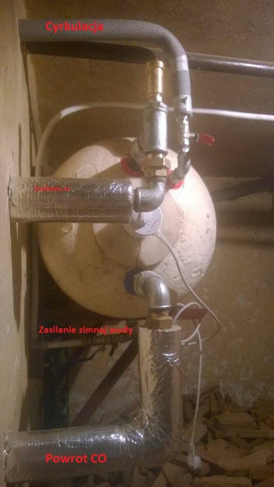

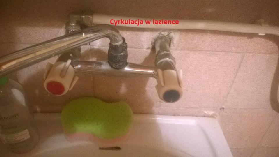

    Grzejnik nie grzeje.

  7. Ja u siebie biore sie od poniedzialku do roboty wszystkie rury po izoluje zamowie pompe cyrkulacyjna , zawor zwrotny i tylko jaki czujnik ruchu kupic zeby byl odpowiedni do pompy cyrkulacyjnej??
  8. Fachowiec mi tak zrobil ze mam zawór przy boilerze od cyrkulacji a potem tylko rurka prosto do kranu przez okolo 15 metrow bez żadnej pompy .
  9. To do tej cyrkulacji co posiadam pompa cyrkulacyjna bedzie potrzebna ?? Czy jest mozliwosc zamiast zaworu zwyklego wstawic elektrozawor na jego miesjce i zrobic wlacznik i wylaczonik w lazience??
  10. Po zakreceniu cyrkulacji z rana jest cieplutka woda ale sprobuje jeszcze pompę przestawić i teraz pytanie do kolego jaki zawór trzeba kupic od cyrkulacji ?
  11. A czy zmiana żeby pompa wyłączała przy 50 stopni na piecu coś da??
  12. zawor od wezownicy przykrecilismy ale nie zakrecilismy i troche dalo ale co z tym zrobic zeby bylo dobrze, zakrecilem zawor od cyrkulacji i zobacze co bedzie z rana .
  13. Zbiornik wyrownawczy jest od pieca na strychu a ten chodzi??? tak cyrkulacja jest ciagle odkrecona a rura cyrkulacyjna jest ocieplona w piwnice a reszte jest w lazience nieocieplona , a rury stare jeszczcze mamy nieocieplone
