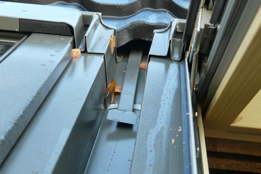

Witam po pewnym czasie. Dach zrobiony i zaczynają się pierwsze poprawki dotyczące wyżej opisanych zagadnień. W związku z tym mam pytanie, jak powinna wyglądać naprawa - poprawne wywiniecie kołnierza okiennego. Teraz jest tak jak na foto ale jutro ma to zostać zrobione poprawnie. Czy to da się odkleić i przykleić ponownie? Mam w ten sposób obrobione 12 okien
Bardzo dziękuję za wyczerpującą ocenę. Jako laik mam podobne uwagi do wykonanego okapu. Wywinięta papa do góry utworzyła na całej długości dachu rynnę na wodę. Nawet gdyby była naciągnięta i spad był by mniejszy to ewentualna nieszczelność sprawi, że woda kapie bezpośrednio na deski podbitki. Tylko już mi ręce opadają bo ja mówię jedno a ekipa i tak robi wszystko po swojemu argumentując to tym, że "zawsze tak robimy i jest dobrze"

Dzięki za opinię, też tak uważam bo tak jak jest teraz wywinięta papa na pas nadrynnowy tworzy się na całej długości dachu rynna na wodę. Dodatkowo jeśli w papie będzie dziura to wszystko będzie kapało na podbitkę. Na tym zdjęciu widać jak leży papa Jeszcze jedno, może zdążę uniknąć kolejnego błędu - czy na kalenicy wystarczy naciąć papę nożem dla prawidłowej wentylacji i położyć pod gąsior obróbkę z membrana na środku i brzegami z takiego materiału jak dolna część kołnierza okiennego (taśma kalenicowa) czy powinno się zrobić coś takiego?
Aaa i jeszcze to. Co o tym sądzicie? Dolna obróbka nie została jeszcze przyklejona do blachodachówki ponieważ cięgle pada deszcz ale zastanawia mnie ten fragment kołnierza z jasną farbą.
Wracam do tematu z nowymi zdjęciami, które mam nadzieje ułatwią ocenę poprawności wykonania prac. Moim skromnym zdaniem robota została spaprana.

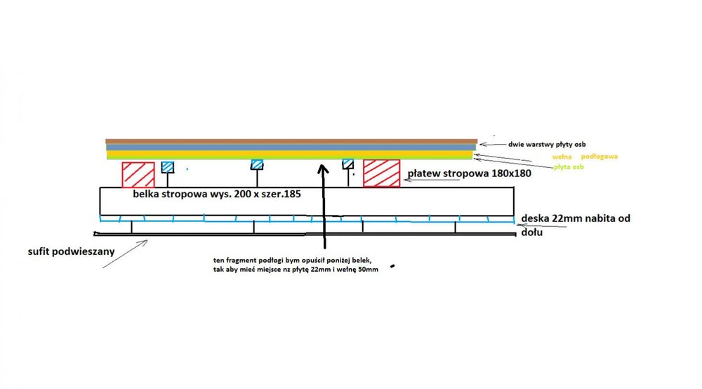

Wypełnienie (izolacja) stropu drewnianego w starym domu
junks1000 odpowiedział junks1000 → na topic → Poddasze jest nasze!
Mam już pewien obraz sytuacji Dziękuję za wskazówki. Znalazłem jeszcze coś takiego: http://www.rockwool.pl/produkty/podlogi-i-stropy/podloga-na-belkowym-stropie/ , u mnie jest podobnie tylko będę musiał wprowadzić pewną modyfikację. Mogę zastosować na poszycie płytę OSB 22mm i na to położyć wełnę np. 5cm ale na belkach płatwi stropowych będę musiał użyć wełnę o grubości 2cm aby po położeniu dwóch warstw płyty OSB było miejsce na panele itp. Muszę mieć możliwość otwierania drzwi balkonowych, które już istnieją. Dołączam moje bazgroły i myślę o zrobieniu stelaża pod podłogę z łat dachowych na takim mocowaniu, czy to zda egzamin?- 16 odpowiedzi
Zapoznałem się z opisanym rozwiązaniem i mam pytanie, czy jest jakaś minimalna grubość wełny STEPROCK HD ułożonej na podłodze. Pytam ponieważ mam ograniczoną przestrzeń nad płatwią stropową. Muszę mieć miejsce na podwójnie ułożoną płytę OSB lub MFP oraz warstwę wykończeniową (panele, deska itp.). Jaka powinna być grubość pierwszej płyty podłogowej na której układa się wełnę? Czy ścianki działowe montuje się do "gotowej podłogi?- 16 odpowiedzi
