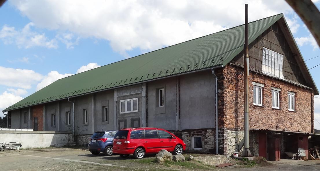

Łatwo powiedzieć Kolega wyżej już zauważył, że ocieplanie gotowego budynku nie jest proste. Na zdjęciu w pierwszym poście widać budynek o którym mowa. Piwnica jest do wysokości jak kończą się kamienie a zaczyna cegła. W związku z tym pytanie zasadnicze. Czy styropian powinien przykrywać tą część powyżej która jest ogrzewana, czy całość do ziemi? -

No tak, niewątpliwą zaletą bufora jest fakt, że mogę podłączyć dowolny piec i będzie pracował w optymalnych warunkach. Podobnie kaloryfer, dowolnie duży. Co do ocieplenia, to dotychczas miałem na suficie 15cm wełny, ale wybudowaliśmy użytkowe poddasze. Które jeszcze nie jest uruchomione. Obecnie grzana jest tylko ta dolna część, ok. 90m^2. Dwie krótsze ściany obłożone są styropianem 15cm. Ta jedna dłuższa którą widać na zdjęciu, jest goła. Podobnie jest z tą drugą dłuższą, tyle że jest ona schowana pod dachem. Teraz idąc od dołu do góry. Jest nieogrzewana piwnica, do płowy w gruncie. Potem jest niezbyt gruby betonowy strop. Potem jest prawie pół metra przestrzeni powietrznej, na tym 40mm posadzka osb. (opiera się na legarach przykręconych do ścian i podpartych w kilkunastu punktach). Potem jest drewniany strop z 15cm wspomnianej wełny. Na tym leży 5cm wełny podłogowej górnej kondygnacji. A sama górna kondygnacja została ocieplona od wewnątrz 30cm wełny. Od sufitu i od ścian. Z tym, że ta przestrzeń nie ma jeszcze drzwi i nie jest narazie ogrzewana. Wydaje mi się, że w tej sytuacji wszystkie pomieszczenia powinny być ocieplane od wewnątrz. No ale tak je zastałem jak są i teraz ciężko byłoby to zrobić porządnie. Tak zrobię. Spalę to co jest. A w międzyczasie będę myślał nad tym, co by zrobić żeby zautomatyzować napełnianie bufora. -
