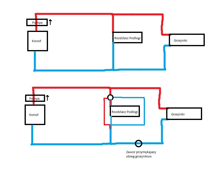

  2. Witam, planuje dołożyć zawór czterodrogowy do mojej instalacji ogrzewania centralnego. Instalacja jest sprawna i wydajna jednak w tej chwili ogrzewam około 200m2 podłogówki kotłem na paliwo stałe co przy braku mieszacza daje zbyt ciepłe podłogi, za duże stratny cieplne i strasznie zrasza piec. Poniżej zamieszczam prowizoryczny rysunek jak to wygląda w tej chwili a jakbym chciał żeby to wyglądało. Proszę o sugestie lub możliwe usprawnienia. Dziękuje i Pozdrawiam
  3. Bardzo dziękuje teraz wszystko jasne.
