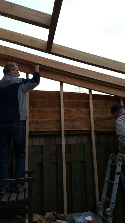

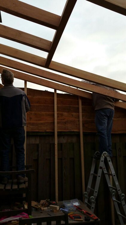

To nie jest dziennik budowy ale pozwolę sobie relacjonować postęp prac. Idzie dość wolno bo pracujemy i tylko w weekendy możemy coś zdziałać. W zeszłym tygodniu zakupiliśmy deski modrzewiowe na ścianki boczne i daglezji na pokrycie daszku. Drzewo było surowe, musimy je oszlifować. Deski daglezji są już oszlifowane. Niestety drzewo modrzewiowe do budowy ścianki bocznej jest mokre. Oszlifowaliśmy tylko kilka niezbędnych do rozpoczęcia prac, reszta schnie. Dzisiaj wykończyliśmy jedną z zewnętrznych części - od strony ogrodzenia z sąsiadami. Zamontowaliśmy to na konstrukcji z kantówki 5x5 pomiędzy którą damy płyty z piankę PIR i od wewnątrz też wyłożymy modrzewiem. Drzewo ma cudowny kolor. A jak pachnie... Tak to wygląda od środka. Czekam aż dojdą zamówione stalowe okienka, które zamontuję od środka (będą to "ślepe", spełniające funkcję dekoracyjną jedynie okna). Natomiast w dachu umieścimy duże okno dachowe velux'a.

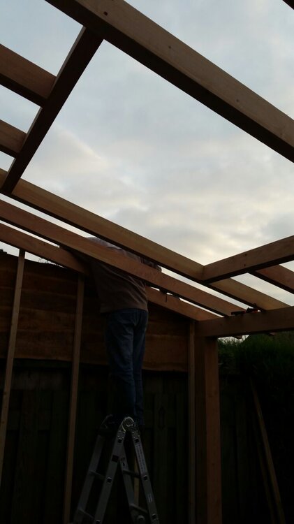

Witam, Jesteśmy w trakcie budowy zadaszenia niewielkiego tarasu 3,20 szerokości i wysuniętego na 3,60, który przylega do budynku od strony szczytu zadaszenia tarasu. Jeden bok tarasu przylega do budynku gospodarczego a drugi tworzyć będzie ścianka z drzewa ocieplona od wewnątrz, z przodu całość zamknięta zostanie przesuwanymi drzwiami szklanymi. Po środku dachu zamontujemy duże okno dachowe velux 1,34 szerokie na 140cm wysokie. Wewnątrz mamy kominek, dzięki temu nie będzie to może obiekt tak do końca całoroczny ale w Holandii gdzie mieszkamy po zamknięciu i dociepleniu można będzie znacznie wydłużyć do bardzo późnej jesieni przebywanie na nim i wcześniej zacząć okres korzystania z niego wiosną. Całość będzie wyglądać mniej więcej tak ( tylko w miaturze i jednospadowym dachem ) http://www.landelijkebouwstijl.nl/previews/2014/9/8/media_377_219937_w900_wm.jpg http://www.bohaco.nl/images/pages/s1/p118/477_16.jpg http://www.terco.be/indekijker/glazen-schuif-vouwwanden-4.jpg https://s-media-cache-ak0.pinimg.com/564x/e9/8c/fc/e98cfcdf1e6e870e53e575fe98db8ade.jpg https://www.bronkhorstbuitenleven.nl/wp-content/uploads/2015/03/jpg-413.jpeg Do tej pory postawiliśmy już konstrukcję z pali modrzewiowych 15x15 cm i krokwi 6x12 cm i elementy do osadzenia okna dachowego. Ścianka boczna i pokrycie dachu będzie również wykonane z modrzewia. Pokrycie dachu i krokwie mają być widoczne od wewnątrz stąd konieczność wykonania warstwy izolacji termicznej od zewnątrz, od strony dachu. Daszek będzie miał niewielki spad- 12 stopni. Planujemy położenie następujących warstw: deski modrzewiowe, folia izolacyjna- i tu pytanie jaka?, jakaś tania folia czy może membrana ( epdm) , na to łaty pod blachodachówkę i między nimi arkusze izolacji termicznej ( nie wiem dokładnie jaki to rodzaj materialu izolacyjnego, dostaliśmy od znajomych, którzy niedawno remontowali dach). Całość zostanie przykryta taką aluminiową blachodachówką z posypką: https://vdm.praxiscdn.nl/vdm/media/picture/picture/154/4ac658f2861a71037a0d133fecab3828.jpg?fingerprint= https://d16m3dafbknje9.cloudfront.net/imagescaler/8817030037534-424-424.jpg Większośc materiałow mamy już kupionych. Ze względu na bardzo mały spad dachu chcemy dać folię na drewniane poszycie dachu, żeby zabezpieczyć daszek przed ewentualnymi przeciekami. Nie wiemy jaką. Poczytałamw internetach, w tym na tym formum i ... utknęłam. Okazuje się, że taka folia ma za zadanie także zabezpieczać przed zawilgoceniem warstwy izolacji termicznej. I co my musielibyśmy zrobić w tym wypadku jeżeli izolacja będzie na folii? Dać jeszcze jedną warstwę folii na izolację? I w ogole jaką folię? Czy na taki daszek warto inwestować w epdm- membranę? Doradźcie coś proszę. W przyszłym tygodniu musimy kupić tą folię- chcemy zdążyć przed zimą a nie wiemy jaką. ja jestem głównym pomysłodawcą, inwestorem, inżynierem i mózgiem tej operacji. Więc... jedyna nadzieja w Was ... Pozdrawiam serdecznie i czekam niecierpliwie na Wasze rady, Marlena
