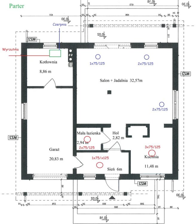

  2. Witam. Pisałem tutaj jakieś dwa miesiące wcześniej, uwagi zebrałem w całość i naniosłem poprawki. Za tydzień ruszam z budową i chce zrobić przepusty w stropie więc proszę o uwagi. Dla przypomnienia Projekt z119 (lustro http://z500.pl/projekt/112/Z119,latwy-w-budowie-dom-z-poddaszem-przestronna-czescia-dzienna-i-garazem.html?mirror=1) Dane budynku: - Powierzchnia użytkowa / netto 117,6 / 176,7 m² - Powierzchnia garażu 29,7 m² - Powierzchnia zabudowy 111,6 m² - Kubatura 417,45 m³ - Parter 61,2 / 90,9 m² - Poddasze 56,4 / 85,9 m² - Ilość osób - 3 Wybrany rekuperator Aeris 350 I tak to widzę Parter Instalacja dla parteru w podłodze piętra Instalacja dla poddasza w warstwie ocieplenia Będę wdzięczny za wszystkie uwagi. Pozdrawiam.

  4. Witam W związku z przygotowaniami do budowy z119 (lustro http://z500.pl/projekt/112/Z119,latwy-w-budowie-dom-z-poddaszem-przestronna-czescia-dzienna-i-garazem.html?mirror=1) popełniłem pseudo projekt mojej wentylacji. Dane budynku: - Powierzchnia użytkowa / netto 117,6 / 176,7 m² - Powierzchnia garażu 29,7 m² - Powierzchnia zabudowy 111,6 m² - Kubatura 417,45 m³ - Parter 61,2 / 90,9 m² - Poddasze 56,4 / 85,9 m² - Ilość osób - 3 Wybrany rekuperator Aeris 350 I tak to widzę Parter Instalacja dla parteru Instalacja dla poddasza Będę wdzięczny za uwagi - nawet te najbardziej krytyczne
