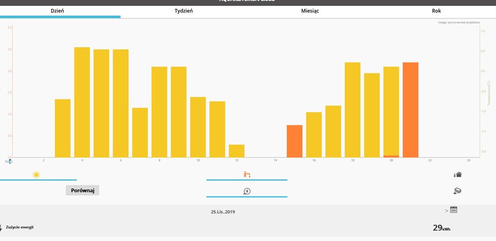

U mnie PC w trakcie pracy moduluje około 48Hz czy to jest poprawny parametr? Grzanie wody ustawione na 50st, pompa śmiga bez harmonogramu z termostatem pokojowym ustawionym na 22,5st z histerezą na sterowniku 0,4st. Jeśli chodzi o konfigurację to po waszych sugestiach zmienione na grzanie wg. prostej ustawionej na 34st i z delta grzania na 6. Dziennie zużywa około 30kwh wczoraj śr. temp dobowa około 0st ale spory wiatr. Dziś zużyła do tej chwili 13kwh fakt że mimo mrozku piękne słoneczko. Czy coś to jeszcze można zoptymalizować? którymi parametrami się jeszcze bawić. Jak ustawić harmonogram grzania wody żeby nie grzała w nocy czy w ciągu dnia kiedy nas nie ma a grzanie podłogówki było zależne od termostatu pokojowego. Jakie ustawienia harmonogramu CWU się u was sprawdzają najlepiej? dzięki za pomoc. Poniżej działanie PC z ost. 24h. czy jest coś dziwnego? nie wiem czy wzywać instalatora czy bawić się samemu

Może na tym wykresie będzie coś widać. Zaraz zwiększę deltę rozumiem że to w ustawieniach PC się robi bo aktualnie bylo 4.histerezę na termostacie pokojowym zwiększyłem do 0,4 Jeszcze raczkuję z tym urządzeniem.
