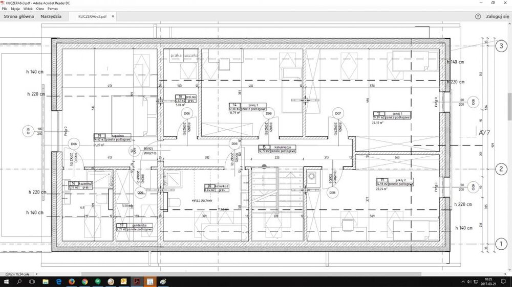

Cześć wszystkim! Czy ktoś miał może styczność z firma Eko-sept z Rudy Śląskiej? Rozmawiałem z nimi na temat instalacji pompy, ręku i fotowoltaiki i oferta całkiem fajna jednak wolałbym zasięgnąć opinii przed podjęciem decyzji.
Jak myślicie korytarz na piętrze 120cm to wystarczająca odległość czy lepiej go jakoś poszerzyć?

W zasadzie jesteśmy na finiszu. Czy macie może jakieś uwagi, które mogły nam umknąć? O WZ wystąpiliśmy przed świętami także czekamy teraz na papierki Ale zmiany w środku można jeszcze dokonywać bez ograniczeń

Praktycznie jesteśmy na finiszu. Jak uważacie na co jeszcze zwrócić uwagę, co nam mogło umknąć? Zastanawiamy się jeszcze czy zamiast rolet nie dać żaluzji fasadowych? Jak myślicie? Albo tylko od frontu rolety a od strony ogrodu żaluzje?

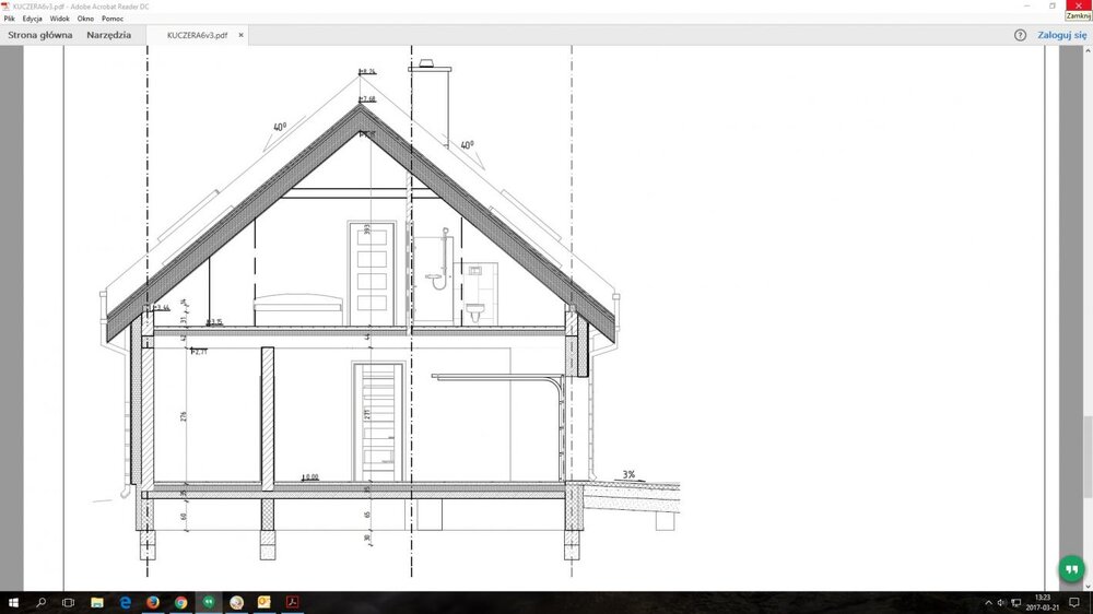

wydaje mi się, że podniesienie ścianki do docelowej wysokości 110-120cm będzie najlepszym wyjściem i proporcjonalnie podniesienie ścianki w części sypialni rodziców

Sypialnia nasza ścianka + murłata 31+14cm Część dzieci ścianka + murłata 84+14cm zastanawiam się czy nie podnieść części dziecięcej do 110-120cm a części rodziców do 70-90cm

ale chyba będzie dość stół po rozłożeniu 3,6m powiedzmy po 0,7m przestrzeni z przodu i z tyłu co akurat powinno się zmieścić

Pytanie czy idzie to jakoś wyważyć żeby poddasze było ustawne a okna nie przypominały świetlików? Salon na rzucie ma mieć 5,1m a nie 4,1m tak jak jest pokazane - błąd projektanta, się nie zrozumieliśmy Oglądałem stoły i np. taki: http://allegro.pl/rozkladany-stol-z-litego-drewna-240-360-cm-14-os-i6739121100.html ma max długości 360cm czyli jeszcze sporo zostaje mi w zapasie

Patrząc na rzuty zastanawiam się też co z wyłazem dachowym. Czy nie lepiej umieścić go na strychu?

Ad.1 pokój jest wystarczająco duży i wydaje mi się, że te parę cm wolę mieć w salonie Ad.2 raczej będą normalne... chociaż kto wie co 2 połowa wymyśli Ad.3 będzie ogrzewany ale wolę toaletę z wejściem od powiedzmy salonu - prostsza komunikacja Ad.4 tutaj pozwolę sobie zacytować: znalazłem też taki przekrój i kurcze nie widzę dlaczego u mnie piętro musi mieć AŻ 306cm wysokości...

Aha i co do wysokości na poddaszu to też będziemy to weryfikować bo coś mi się nie podoba.

hmmm monżna by niby zrobić dodatkową wentylację tylko czy jest sens. Z drugiej strony czy ten kominek faktycznie będzie tak grzał spiżarkę?
