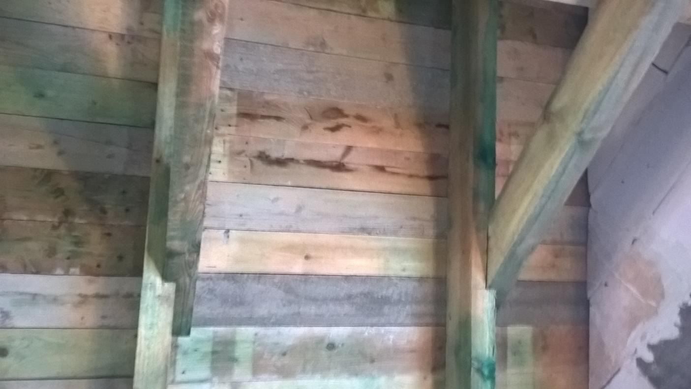

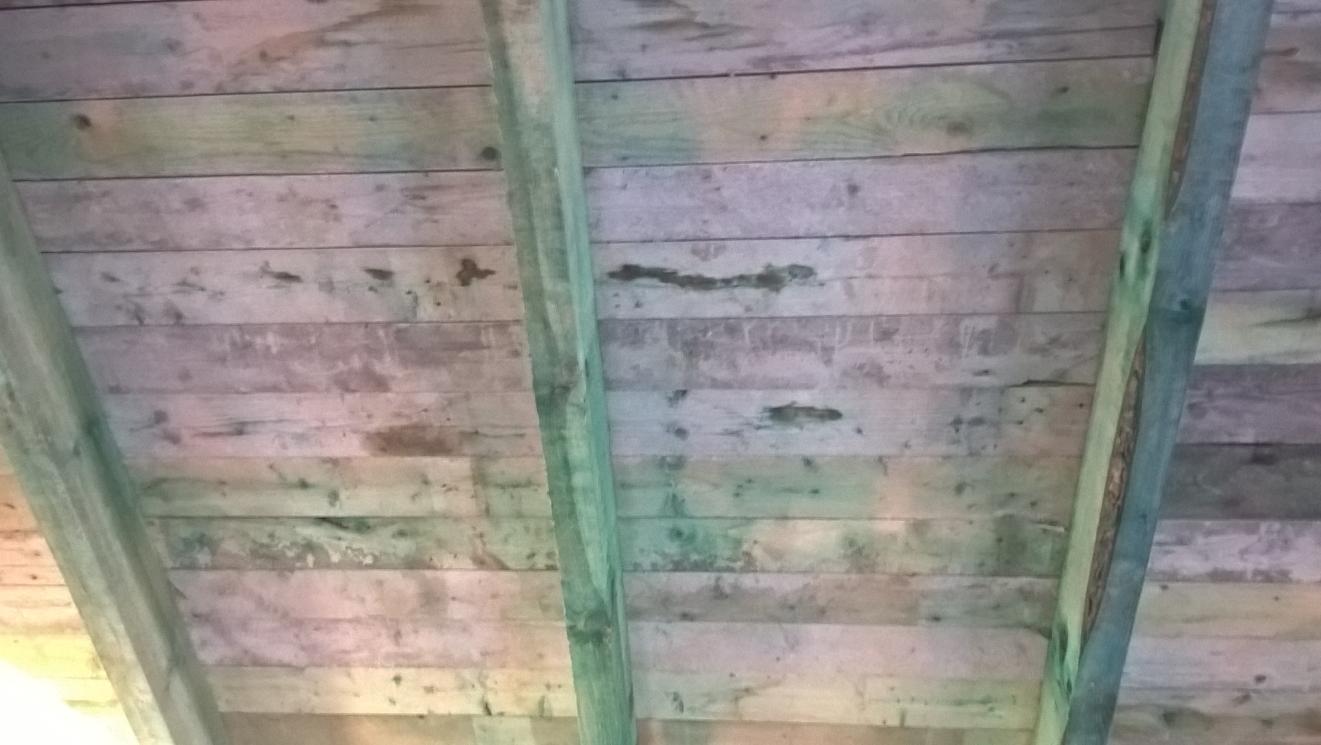

Od 2-3 dni grzeje i wietrze. W sumie zaczynam widzieć rezultaty gołym okiem owe plamy zmiejszają się zanikają. Mam nadzieje że będzie ok Pozdrawiam i dziękuje wszytskim za poświęcony czas.

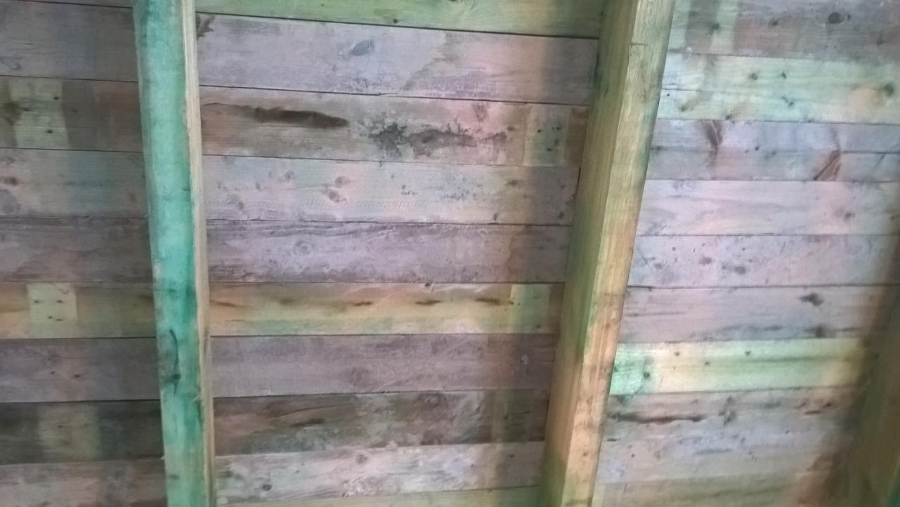

Budowa skończona do tego stanu jakieś 2 miesiące temu. Może poprostu membrana nie przerabiała wilgoci która powstawała w wenątrz. Ja na dodatego tego zamiast wietrzyć to zrobiłem na odwrót. Ruszyłem z grzaniem w kozie, uszczelniłem okna, drzwi i nie wietrzyłem. Wilgoć nie miała gdzie ujść i osiadała na membranie a dalej na deskach. W tym momencie nie grzeje jakiś czas i w miarę możliwości wietrze + na noce zostawiam mikro wentylacje. Zrezygnowałem z ocieplenie piana. Postawie ścianki działowe na poddaszu oraz zacznę z elektryką oraz wodno/kanalizacje. W między czasie mam na uwade cały czas dach. Postanowiłem go ocieplić po pracach mokrych. Tynki/wylewki. Jak myślicie czy dobrze rozumuje co do "pocenia" się , oraz czy ta kolejność będzie dobra ?? Pozdrawiam

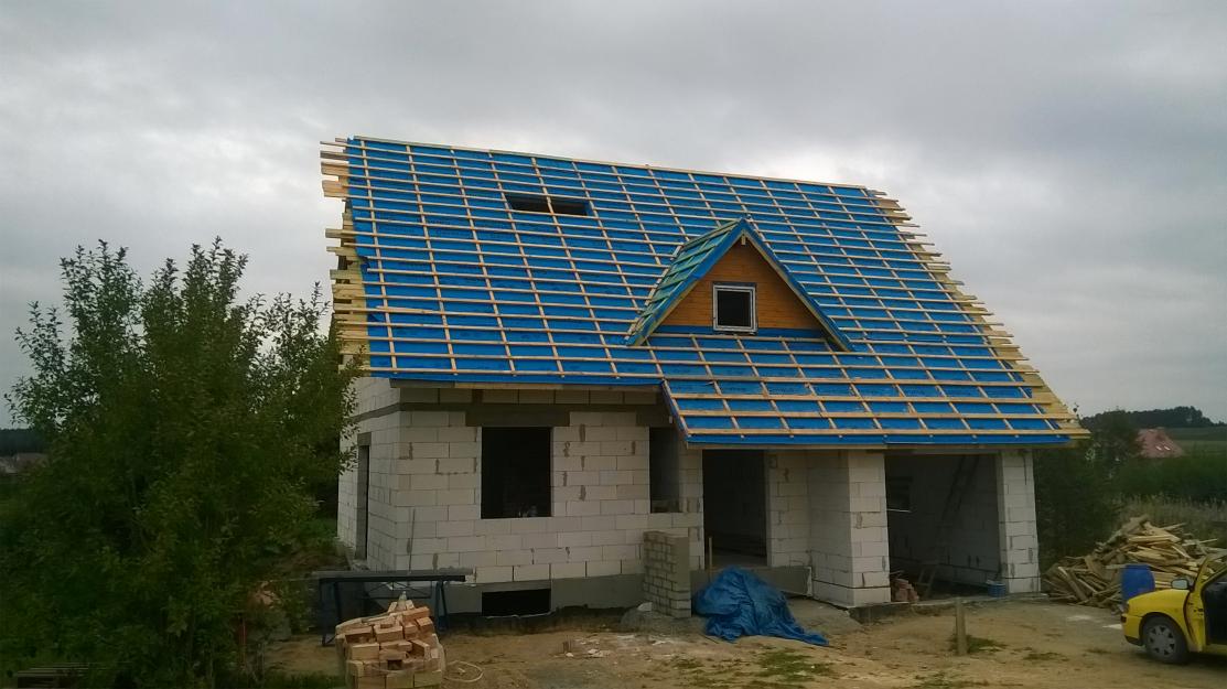

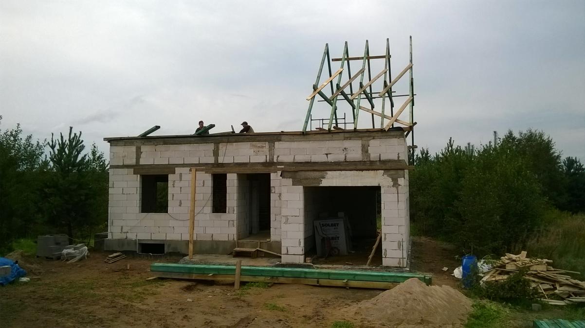

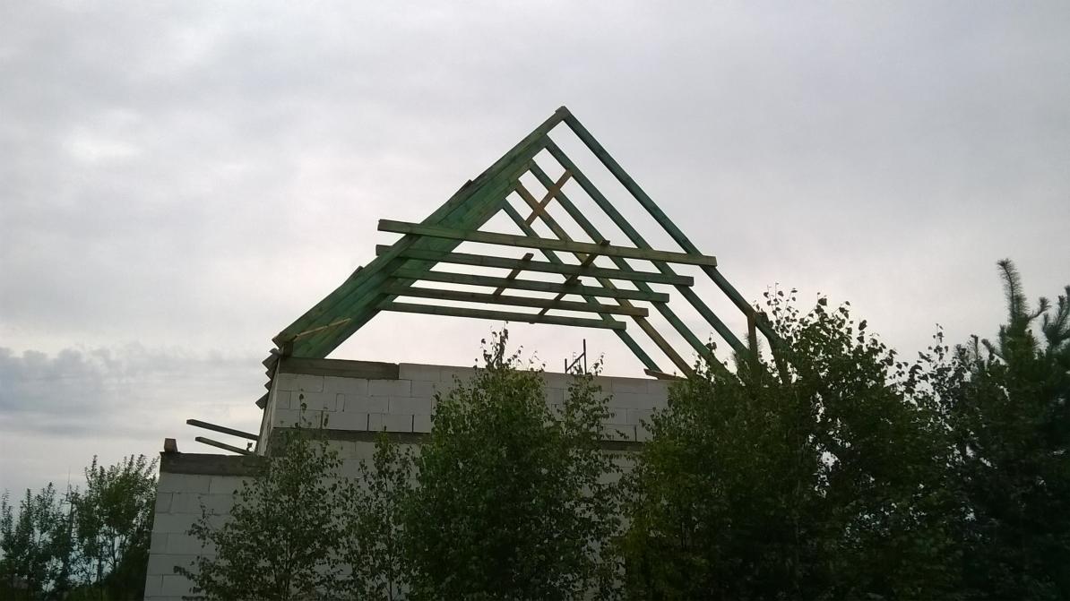

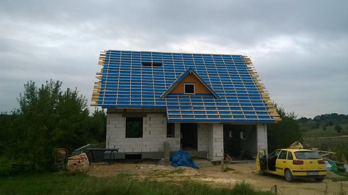

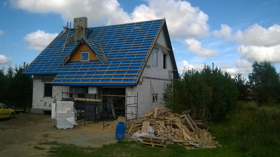

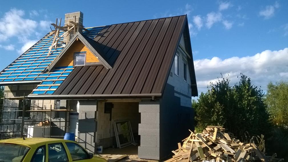

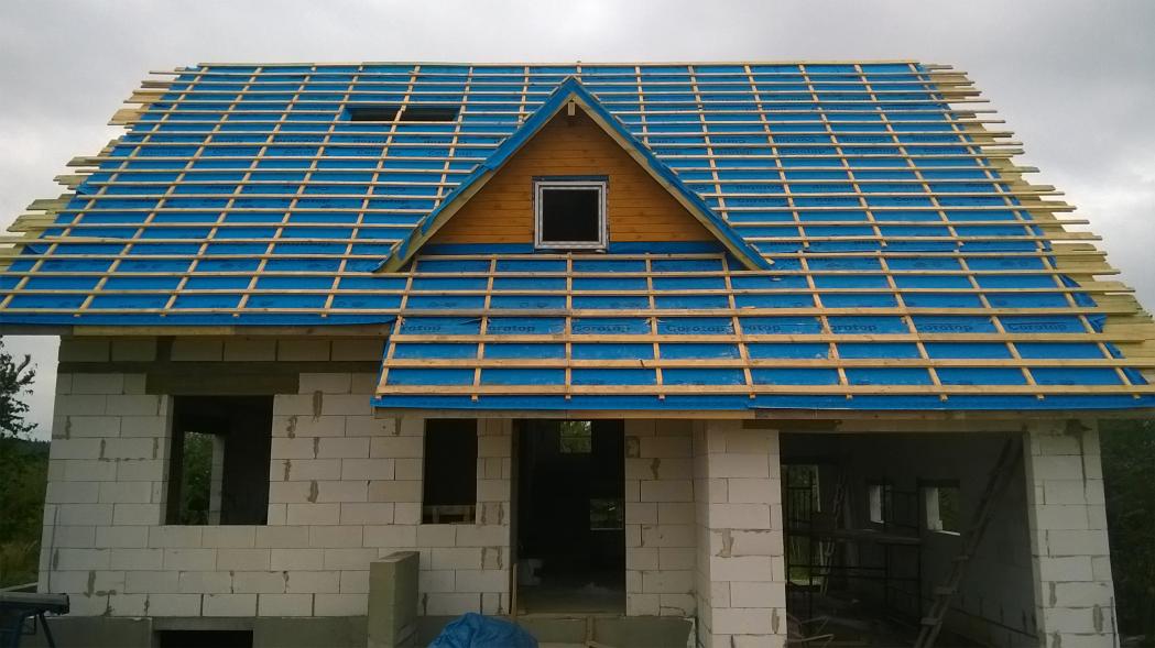

Dorwałem zdjęcia z wykonananej konstrukcji dachu fakt iż tylko z jednej strony ale może to pomoże znaleźć problem. Wychodzi na to iż to jest ta Membrana https://sklepdekarza.pl/pl/p/MEMBRANA-DACHOWA-COROTOP-BLUE-140gm2-75m2-rolka/505 Wydaje mi się że sam sobie odpowiedziałem na pytanie... Jeżeli dobrze widzę to membrana nie jest połączona taśmami..... co może powodować "pocenie" się w niektórych miejscach. 2 sprawa to nie jestem pewien co do tego okapu ledwo widać na zdjęciach niżej...

Budynek na daną chwile jest ocieplony 16 styropianem grafitowym Fasada plus jak dobrze pamiętam. Owa wilgoć występuje głównie na stronie gdzie nie ani kominków wentylacyjnych ani wyłazu ani wyjścia komina. Czysta połać dachu obita Blachą prostą na rąbek, nie ma połączeń poziomych. Połać jest od góry do dołu. Co do szczeliny wentylacyjnej to owy fachowiec stwierdził iż została zostawiona "za duża" szczelina na górze. Gdzie podobno wiatr wwiewał deszcz, topniejący śnieg pod poszycie. Po jego ingerencji majstrów zmniejszyli szczeline wentylacyjna oraz położyli taśmę kalenicową. Twierdzą iż teraz powinno być OK. Ogółem dach planuje ocieplić pianą kanadyjską, tylko w tym momencie cały mój misterny plan poszedł w p...... Wszystko czeka rozwinięcie się sytuacji dachu. Budynek kupiłem w takim stanie jaki jest teraz. Owe problemy powstały w okolicach miesiąca, półtora. Wcześniejszy inwestor twierdzi że jak leżała sama membrana na deskowaniu i nawet były opadu deszczu nie było takiego problemu. Podobno pojawił on sie po położeniu poszycia. Właśnie czy owa membrana (widze iż nie jest dobry zastosowaniem przy deskowaniu) powinna leżeć bezpośrednio na deskowaniu .??

Witam. Proszę o pomoc w wyjaśnieniu pewnych spraw bo sam już się gubię. Kupiliśmy z żona 3 miesiące temu dom. W tym momencie jest to "stan surowy zamknięty" nie do końca bo dach nie jest ocieplony i nie mamy scianek działowych na poddaszu. W czym problem. Dach dwuspadowy deskowanie+membrana+blacha płaska na rąbek. Miesiąc temu chciałem ocieplić dach pianą ale po 1 opadach deszczu/śniegu zauważyłem "pocenie się" deskowania i co w tym dziwnego w większości na jednej ze stron dachu. Przełożyłem prace oraz zadzwoniłem do poprzedniego właściciela, który wezwał pana od dachu. Owy specjalista stwierdził iż jest za duża szczelina wentylacyjna na kalenicy i że wiatr wdmuchiwał deszcz/śnieg pod poszycie. Zmniejszył szczeline i dołożył taśme kalenicową. I tu zapaliła mi sie lampka mimo iż nie jestem jakimś specem od "budowy". Czemu dopiero teraz jest owa taśma kalenicowa a nie odrazu. Doradzono mi aby troche ogrzał dom. Zamontowałem najprostszą kozę, podłączyłem do komina i staram sie 3/4 razy dziennie pokładać podgrzać lekko domek. Dziś mija 2 tydzień od "poprawek" pana specjalisty a gołym okiem nie widać poprawek na deskowaniu, przez co boje się ocieplić dach. Proszę o radę co powinienem zrobić... Czy dalej ogrzewać i obserwować co się dzieje na poddaszu... Czy może to nie ma sensu i czas na jakieś bardziej konkretne kroki... tylko jakie ?? Dodam iż Pan specjalista codziennie bądź co 2 dni zajeżdża i ogląd deskowanie od środka co mnie miło zaskoczyło ..? Tylko co dalej.... A może takie ułożenie dachu jest nieprawidłowe....? deskowanie i membrana ??? Proszę o POMOC !!
