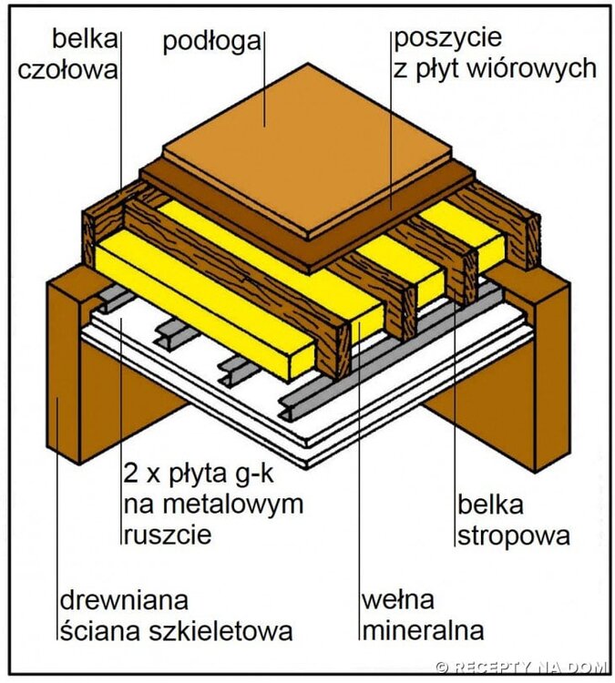

To pozostaje kwestia tego jak idą legary w projekcie Prostopadle do belek ( krzyżują się) to strop belkowo-żebrowy i tak po prostu musi być Równolegle ( na belkach) ..... projektant był robiony przed wprowadzeniem wytycznych 2017 -2021 dotyczących Ep i ocieplenia....... projektant dorzucił legary żeby powiększyć miejsce na ocieplenie... najmniej pracochłonny sposób modyfikacji istniejącego projektu Przy drugiej koncepcji spokojnie będzie można wrzucić belki na murłatę. Moja budowa ruszy dopiero na jesień 2017.Twój dziennik to kopalnia wiedzy dla mnie. Dzięki że zdecydowałeś się na jego prowadzenie. -

Podpiszę się pod tym co pisze ProStaś. Jeśli dobrze rozumiem to chcesz podnieść belki na murłatę i zrezygnować z legarów? Zakładam że legary idą prostopadle do belek? Montaż belek do murałty/deski czołowej robi się w kanadyjczykach np tak: Do tego chyba masz strop belkowo-żebrowy i rezygnacja z legarów sprawi że drewno będzie inaczej pracować... Na powyższym załączniku masz to jak powinieneś go wykonać wrzucając belkę na murłatę. (tj żebra między belki... więcej łączników). Może skonsultuj sprawę z projektantem co on chciał osiągnąć? I powalcz o $$ w związku z błędami w zestawieniu materiałów. -
