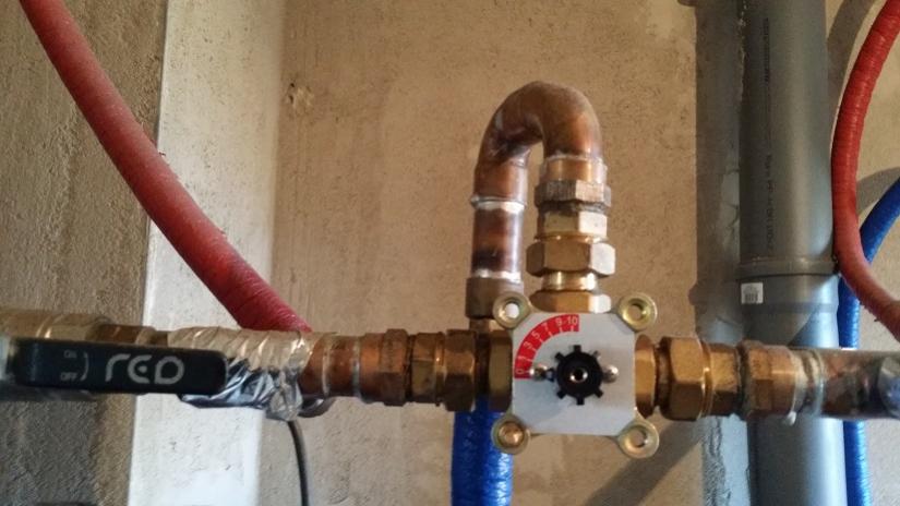

Witam, Co do zaworu 3d to mam jakis z nordic tec, nic wiecej na jego instrukcji nie pisze. Byl razem z silownikiem mp 06, mp 10 tak pisze na instrukcji. Co do samego zaworu, obojetnie jak go ustawie to mam zawsze na powrocie minimum 50 stopni, a max na ogrzewanie idzie 63 stopnie, przy grzanie pieca do 60 stopni. Ogrzewania na gorze dziala tylko gora grzejnikow, a drabinka cala grzeje. Moj hydraulik twierdzi, ze da pompe 80 i wszystko sprawe zalatwi, a zaword 3d za przed rozdzielacz (mieszacz) podlogowki.- 74 odpowiedzi

Sciagnelem z zaworu 3d silownik, i kreciłem sobie po tych cyferkach. Nie udalo mi sie zejsc ponizej 50 na powrocie, a zasilanie mialo wtedy max 62 stopnie. Piec ustawiony mam na 60 stopni, ale wiadomo grzeje do 65-68stopni. Zastanawia mnie tylko sam zawor 3d, czy on jest poprawnie podpiety czy nie na odwrot? jak krece z 10 do 1 na skali, to mam wrazenie jakby zasysalo wode z powrotu, i cisnienie z pieca na moment robi sie nizsze. Przesylam zdjecie. Zgodnie ze zdjeciem jak sie na nie patrzy, od prawej strony jest zasilanie, gora to powrot do pieca, potem na grzejniki/podlogowke.- 74 odpowiedzi

zasilanie mam miedzia 28 mm, a powrot jest miedz 28 a potem przechodzi na jakies pol metra w pex16mm a potem znow miedz. Bede niedlugo na budowie porobie szczegolowe zdjecia. Aktualnie przestawilem ten zawor 3d i niedlugo jade sprawdzic.- 74 odpowiedzi

Witam, Jutro bede testowal. Zawor 3d jest sterowany sterownikiem od kotła, i za zaworem 3d jest czujnik ( za zaworem gdzie idzie dalej woda na instalacje) oraz jest czujnik na powrocie. Niestety nigdy nei widzialem zeby cokolwiek sie zmienialo, calyczas ten silownik tego zaworu jest w tym samym miejscu. Jutro wykrece tez silownik i pobawie sie recznie z tym. Co do obiegu CWU, to mam dzis caly dzien zdlawiony, zawory na bojlerze sa zamkniete prawie max. Grzejniki na dole (sa dwa jeden cv11 czy jakos tak, ten jednopanelowy 600x1000 oraz drabinka) sa zamkniete calkowicie, a na gorze nadal jedna drabinka max goraca, kolejny w 1/3 cieply, a w ostatnim prawie nic nie czuc ciepla. Do grzejnikow ida rury pex 16mm, Ostatni grzejnik jest okolo 20-22 metry od kotła. Sa polaczone tak, ze idzie do jednego grzejnika, tak trojnik, idzie do kolejnego i tak do ostatniego. Ile powinno byc temperatury na powrocie? Bo mam wedlug czujnika cos okolo 50-55 stopni.- 74 odpowiedzi

zawor 3d byl ustawiany w chyba kazdej pozycji, aktualnie on ma silownik, ktory tak jak na zdjeciu ciagle jest za niebieskim polu cały. Wogole sie nie zmienia, a gdy go recznie zmienialem, to grzejniki robily sie coraz zimniejsze. Jesli pompe CO daje na 3 bieg, a podloge mam na 2 kropki ( nie da sie mniejszego biegu, a wszystkich kropek jest 5) to i tak grzejniki na gorze sa zimne. Gdy zamkne bojler calkowicie to ostatni grzejniki se grzeje lekko, bardzo lekko, wiec mysle ze instalacja wykonana tak jak teraz jest niepoprawna. Jesli przyjdzie zima, bo przykrecanie wszystkiego, zeby ostatni grzejnik grzal mija sie z celem. Chce miec instalacje, ktora grzeje bez zadnych przymykan, przykrecan.- 74 odpowiedzi
