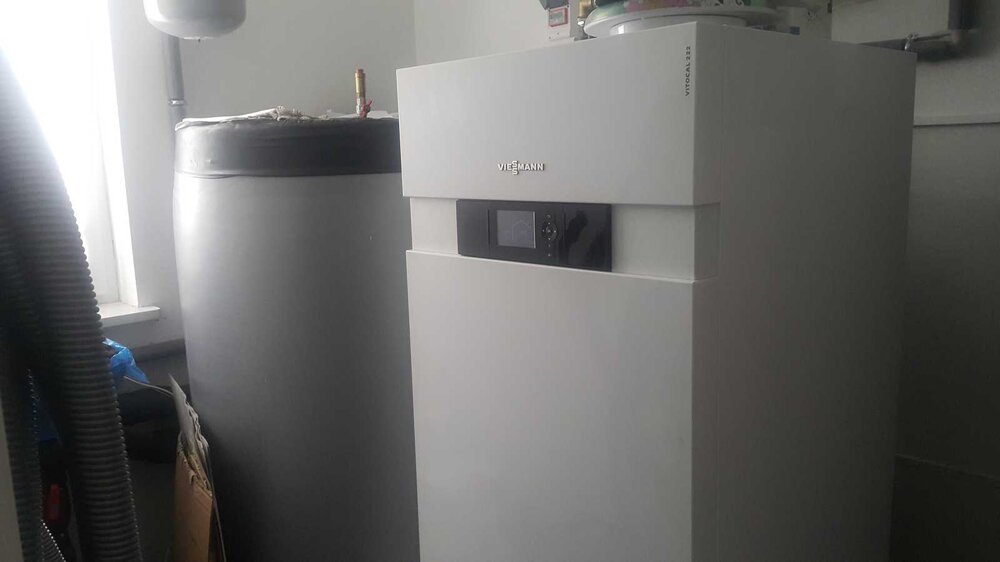

Panowie, wychodzi na to, ze podałem za mało danych, więc uzupełniam. Oddzielny licznik na instalację elektryczną do pompy założyłem dopiero rok temu, poniżej tabela z odczytami od 2018.03: Dodatkowo przesyłam aktualne ustawienia krzywej grzewczej (nie wiem czy były takie wcześniej, bo coś mi technik ostatnio zmieniał): Wygląd Pompy + Bufor: Pompa VITOCAL 222G 9,97kW, COP 4,29 W instalacji do bufora mam podłączony mieszacz (nie do końca wiem do czego ma tak naprawdę służyć), który okazało się że nie jest sterowany przez PC.Przewody od niego wchodzą do PC i nie są podłączone. Niefortunnie podczas wizyty technika odpadły od PC. Wyszło, ze mieszacz jest sterowany ręcznie. -
